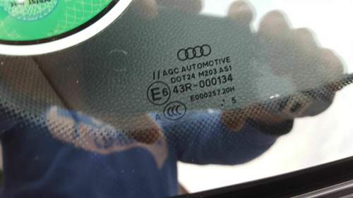

@Punisher26 schrieb am 29. Oktober 2015 um 21:05:42 Uhr:
Hast du ein Foto von deiner Scheibenkennzeichnung? Dann kann ich es dir sagen?
Nach meinem Hagelschaden im Juli bekam ich ja ne neue WSS. Die Daten sind im Foto erkennbar.
Bin ich auch in der TPI drinnen... ?
Danke .
Gruss
Turbo
Deine ist Mai 2015 also ein Monat zu früh 😉
Man sieht des an der Zahl und den oberen Punkten.
xxxxxx 5 = Januar 2015
xxxxx 5 = Februar 2015
xxxx 5 = März 2015
xxx 5 = April2015
xx 5 = Mai 2015
x 5 = Juni 2015
5 xxxxxx = Juli 2015
5 xxxxx = August 2015
5 xxxx = September 2015
5 xxx = Oktober 2015
5 xx = November 2015
5 x = Dezember 2015
@Punisher26 schrieb am 29. Okt. 2015 um 21:5:42 Uhr:
Ich schaue morgen mal
von Mai...
2015-10-30-14-33-50
Ne, des is ein Punkt die is vom Juni. Zählt nur die obere Reihe. Hab mich auch vertan ab Juli 2015 sollen die ok sein. Nur zur Info des sagt Audi in der TPI und net ich 😉
Ist meine von Mai
Imag0923-1

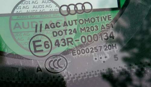

@LoeweHeinrich schrieb am 30. Oktober 2015 um 16:52:40 Uhr:
Ist meine von Mai
April 2015
@Punisher26 schrieb am 30. Okt. 2015 um 14:51:31 Uhr:
Ne, des is ein Punkt die is vom Juni. Zählt nur die obere Reihe. Hab mich auch vertan ab Juli 2015 sollen die ok sein. Nur zur Info des sagt Audi in der TPI und net ich ??

@Punisher26 schrieb am 29. Oktober 2015 um 21:38:00 Uhr:
xxxx 5 = März 2015
xxx 5 = April2015
xx 5 = Mai 2015
x 5 = Juni 2015
5 x = Dezember 2015
