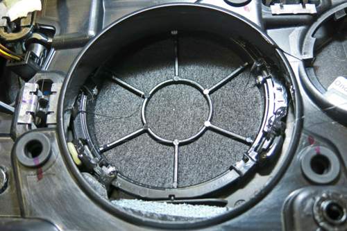

Nun mal was zum schmunzeln,.....nicht ganz ernst gemeint!
Wer nun meint, es gäbe im W213er nur vom Rotstift bestimmte "Fehlentscheidungen", dem empfehle ich in den Hecktüren mal die Mitteltöner auszubauen, oder sich beiliegendes Bild mal anzusehen. Es zeigt den Blick von hinten auf die Türverkleidung eines W213 mit Standard Soundsystem. Baut man da nun mal den Mitteltöner aus, sieht man den sonst (zum Glück) verborgenen absoluten Pfusch am Bau!
Wie sonst kann man erklären, dass der Mitteltöner zum Teil von der Blende der Innenraum Verkleidung "abgedeckt" wird, und dies somit den Schallfluss des ohnehin schon gebeutelt aufspielen müssenden Mitteltöners behindert.
Die Schallführung/Montageposition des MT sitzt um gut 3cm gegenüber der Austrittblende versetzt/verdeckt. Da hat wahrscheinlich eine Firma / Abteilung das eine Teil produziert, und eine andere Abteilung das Interieur "designed". Blöd, dass man nciht miteinander geredet hat, und das dann beim Zusammmenbau nicht gepasst hat. Jeder normal handelnde Unternehmer hätte nun das nicht passende Zeug zum Nacharbeiten an die Verantwortlichen retourniert, und den Design Jungs ordentlich auf die Füße getreten. Nicht so bei Mercedes. Irgendein "MB Zuvielverdiener" hat das dann aber offenbar trotzdem einfach "durch gewunken",......denn wer schaut schon hinter einen Lautsprecher? Merkt ja eh keiner.
Man stelle sich mal vor, ein Lautsprecher-Hersteller würde eine schöne Box bauen, und ein Zulieferer würde mit seiner Stoffbespannten Frontabdeckung einen Teil des Mitteltöners abdecken. Niemand würde so etwas an einen Kunden ausliefern!!!!!! ..............Mercedes Benz schon.
"Das Beste oder gar nix",....????
mfg Rüdiger
Versetzte-blende
