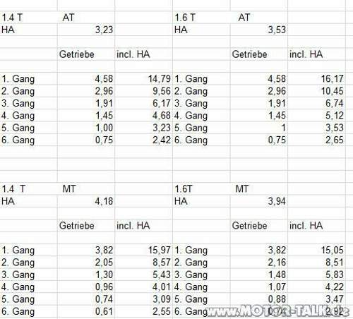

Hab mal die Untersetzungen 1.4T & 1.6T gegenüber gestellt
