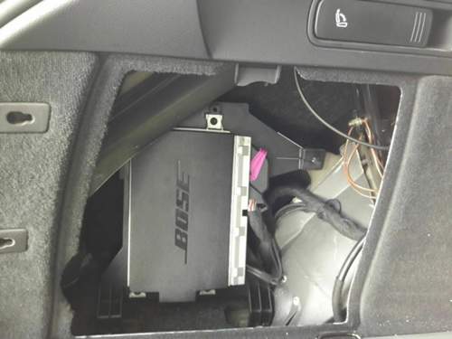

Letztlich haben wir die Signalinformationen beim Bose High out abgegriffen und dort auf Chinch umgerüstet. Hiermit geht man in die erste Mosconi 6to8DSP und dann mit dem aufbereiteten Signal für den Bass in die andere Mosconi. Vorteil ist, dass sich alle 8Kanäle mit dem DSP einstellen lassen.
Die hinteren neuen Focal Lautsprecher (Koaxialsystem - der originale Hochtöner wurde deaktiviert, damit meine Tochter hinten gut Hörspiele hören kann und den vorderen Leuten durch den oberen Hochtönern nicht der Kopf brummt) haben die originalen Speaker ersetzt - der Distanz und Einbauring mussten hierfür ersetzt werden.
Die hinteren Focals werden weiterhin durch die originale Bose Endstuf versorgt - was für den Zweck vorkommen ok ist.

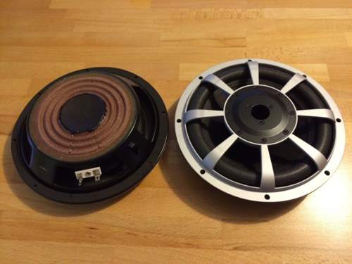

In den vorderen Türen wurden die zwei Boseboxen vollständig entfernt und stattdessen kommen 20er mit eigenen Einbauringen und Türabdeckungen (da wo vorher die Bosebox saß) zum Einsatz. Die Vorrichtungen hierfür sind alles Einzelanfertigungen die entsprechend gedämmt sind.
Der Mitteltöner ist komplett aus der Tür entfernt worden.

Die Beiden Mosconi Endstufen haben eine eigene Halterung bekommen und sind neben der Bose Endstufe verbaut, die vorher platztechnisch umpositioniert wurde. Um die originalen Kabel zu schonen haben wir den Dietz Adapter verbaut, der eigentlich eine andere Funktion bei MB ermöglichen sollte, aber auch bei Audi auf die Bose (beinahe) passt. Somit mussten (fast) keine Kabel aus dem Audi Kabelbaum an der Endstufe umgebaut werden. Die Mosconi hat ein zusätzliches Justierungsdisplay, dass seinen Platz in der Ablage vorne in der Mittelkonsole gefunden hat. Einige Einstellungen lassen sich dann noch direkt vornehmen. Da die Mosconis eigene Remotegeneratoren haben, war ein Remotesignal nicht notwendig, die Endstufen verhalten sich dadurch synchron zur Bose Endstufen - beim Einschalten und Ausschalten.

Die Bilder zeigen die Hochtöner und Mitteltöner sowie die 20er für die vordere Türe.

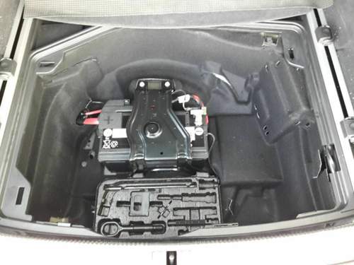

--> Austausch originalen Subwoofer gegen den BOSE Subwoofer
Ich habe bewusst im 1.Schritt keinen neuen Kabel zu einem eventuellen Verstärker oder DSP gezogen, da ich sehen wollte was der originale 180W ASS Verstärker leisten kann. Und ich muss sagen, mit den hochwertigen Gladen Boxen (in Summe für 600€) und einigem Alu-Butly kann man doch einiges am Klangbild erreicht. Selbst bei vollem Aufdrehen, sind die Boxen nicht am Limit und übersteuern nicht oder knacken/kratzen... wie die originalen ASS Boxen.
Das einzige ist , dass der Bose Subwoofer jetzt im Klang untergeht...d.h. ich werde ihn als nächstes gegen einen 200er mit Doppelschwingspule in originalem Gehäuse inkl. Verstärker austauschen.
ich möchte einen Zusatzverstärker mit DSP zwischen die Bose Endstufe und die Lautsprecher installieren, nun finde ich es nicht optimal die Kabel welche zu den Lautsprechern gehen zu durchtrennten und in die zusätzliche Endstufe einzuspeisen.
Gibt es einen passendes Adapterkit welches ich nutzen kann
=> D.h. der Subwoofer (der in der Ersatzradmulde war doch gemeint?) vom BOSE Sound System ist besser als der vom ASS?
=> Welche Bauteilnummer hat der vom BOSE Sound System: 4G8.035.382 oder 4G8.035.382.A oder ... ?
=> @Golrausch19: Hast Du ihn noch? -> Würd ihn - oder auch andere - nehmen ;-)
