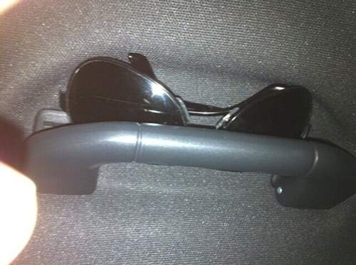

Hallo!
Sonnenbrillen-Halter Serienausstattung!
Spaß beiseite, ich habe heute mein Brillen-Halter bestellt,
bekomme es am Dienstag.
Sacivan
Img-1461
Original geschrieben von sacivan
Hallo!
Sacivan
Hallo Sacivan,
ob der serienmäßige Sonnenbrillen-Halter so gut für die Brillengläser ist? 😉😁
Gruß Simone9009

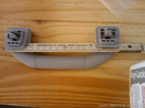

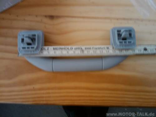

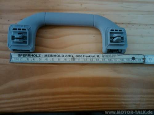

ich würde den ja auch gerne nehmen nur ob das Ding im E-Coupe rein geht das ist die Frage ....
Eventuell können wir das gemeinsam klären. 🙂
Ich hänge hier mal ein paar Bilder mit Zollstock an, dann kannst du deinen Griff messen und wenn die Maße stimmen, orderst du dir die Box einfach.
Gruß, Rudi
P.S. Ja, ich bin nicht mehr der ruhigste und die HandyCam ist wirklich nicht die beste, aber es sollte zu erkennen sein wie groß der Griff ist. (Bildqualität bitte ich zu entschuldigen)
