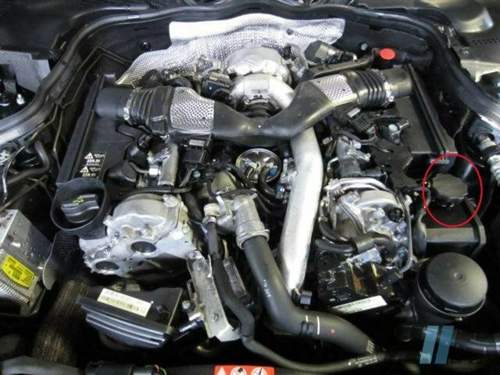

meine Servopumpe macht, seit dem es draußen kälter geworden ist, beim Lenken Geräusche.
Es ist eine Art Surren oder Brummen, weiß leider nicht genau wie ich es beschreiben soll.
Hatte jemand mal ein ähnliches Problem?
Auto ist ein 320CDI BJ11/05
Vielen Dank schon mal für eure Antworten

Wie ist der Servo Ölstand? Wie ist es wenn der Motor auf Temperatur kommt ist es dann weg? Wenn ja das kommt nicht von der Servo, sondern von einem Gummidichtring an der Lenkung
Entschuldige die saublöde Frage, aber wo genau finde ich den Behälter für die Servoflüssigkeit?
Muss es mal genau beobachten, ob das Geräusch bei höherer Motortemperatur weg ist. Ist erst seit wenigen Tagen.

Wenn Du Zuwenig Servoöl im Behälter hast Kreischt er auch, fehlt nur etwas Öl dann kreischt er nur wenn er klar ist und beim Einlenken!
Beim 320CDI müsste die Servopumpe auf der rechten Seite sein(wenn du vor dem Motor stehst).
Den Deckel einfach abschrauben und im Deckel befindet sich ein kleiner Messtab. Auf dem sind 4 Linien abgedruckt, einmal min. und max. bei kalten Motor, einmal min. und max. bei warmen Motor.
Sollte hier der Stand auf Minimum sein, oder dazwischen trotzdem bis auf Maximum oder sogar kurz drüber auffüllen.
Zu Viel Öl schadet der Pumpe nicht, sie drückt überschüssiges Öl durch ein kleines Loch heraus.
Mit korigierten Servoölstand sollte dann alles laufen. In den nächsten Wochen solltest du den Ölstand aber immer wieder prüfen, vielleicht hast du ja irgendwo im Lenkungssystem ein kleines Leck.
// Ich habe nochmal ein Bild angehangen wo die Servo Pumpe zu sehen ist.

Habe gestern Abend mal geschaut, und es war tatsächlich zu wenig Öl drin. Also nachgeschüttet und jetzt ist gut.
