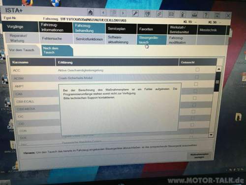

Ich habe vor kurzem mal auf Ista 4 geupdated, soweit so gut. Allerdings sollte dort ja auch die Programmierung funktionieren. Ich habe die Aktuellen PdsZ Daten eingespielt, und kann die Funktion auch auswählen. Jedoch bekomme ich dann die Meldung wie auf dem Foto. Vielleicht kann damit jemand was anfangen? milk?
Img-1873
