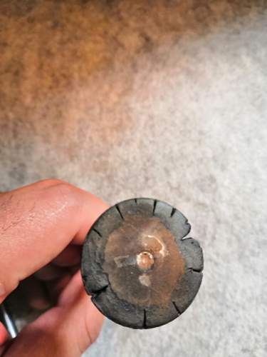

Ich und ein Kollege haben uns vorhin kurz mit dem Ibiza beschäftigt. Wir haben die Abdeckung abgenommen und oben auf dem Motor drauf Stelle für Stelle Bremsenreiniger gesprüht und haben kurz einen runden lauf bekommen. Dieser runde lauf ist beim sprühen des Bremsenreinigers auf die Drosselklappe zustande gekommen. Wir haben die Drosselklappe mal kurz ausgebaut und haben da eventuell den Fehler endeckt. Die Dichtung war an einer Seite gerissen und zog möglicherweise von da Falschluft (eine Vermutung). Könnt ihr mir da mit der Teilenummer oder etwas derart ähnliches helfen können oder würde auch Silikonpaste ausreichen?
Leider hatte ich kein Handy zum Zeitpunkt in der Hand, konnte kein Bild machen. Das ist aber eine O-Ring Gummidichtung und KEIN aus Metall !!!

Der O-Ring unter der Drosselklappe (kann ich bestätigen, ist Gummi) ist in Ordnung, dieser Kunststoffkrümmer ist auch leer, kein Schlamm.. nix.
@chillsa46 Dein Fehlercode: P0303 gefällt mir ganz und gar nicht!
Ich habe an einem gleichen Motor diesen Fehler gehabt und musste ein verbrannten Auslassventil wechseln!
Tue den Krümmer entfernen und begutachte die Ventile!
@chillsa46 ich kann dir meine Theorie sagen. 1-3 km kriegen die Ventile etwas Temperatur und dehnen sich aus dann kriegst du den Fehler. Metalle dehnen sich ja bekanntlich aus.

Kompression wurde aber geprüft und mir wurde gesagt das alles in Ordnung ist. Wenn es dieses Ventil ist kann er 1-3km ohne Probleme fahren bis der 3. Zylinder aufgibt? Und nach Motorneustart wieder 1-3km ohne Probleme fährt?
@chillsa46 Tue Druckverlust Test machen !
Der Ventil dehnt sich aus weil er Temperatur kriegt und tut den Fehler schmeißen. Im kalten Zustand hast du keinerlei Probleme
