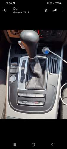

Ich habe das Problem,das ich Drive Select den Taster nachrüsten lassen habe.
Aber es ändert sich rein garnichts bis auf ein paar Fehlermeldungen ab und zu.
Ich weiss nicht ob ich ein Magnetic Fahrwerk überhaupt habe oder Servotronik(denke nicht da Servobehälter vorhanden,Lenkung ist immer schwer leider ) :-(
Ich habe den 1.8 TFSI mit Audi Concert BJ 2011.
Ich bin ja nächsten Monat bei Scotty,vielleicht kann er mal schauen ob mein Wagen nur falsch codiert ist oder einfach nichts an Austattung hat und ich das DS umsonst einbauen lassen habe..^^
Aber es müsste doch zumindest die Gasannahme sich verändern.
Sport kann ich so auch umschalten D/S
Hab ne Kennfeldoptimierung,vielleicht merke ich auch einfach keinen Unterschied mehr.
Will da auch ungern selbst was codieren,nicht das Werte nacher Weg sind von der Optimierung.
Hatte nur ein Fahwerksfehler drin und TPMS Störung.(TPMS hab ich Reifendruck neu gespeichert und dann ging es wieder.)
Nun sind keine Fehler mehr drin.
Der Einbau wurde damals mal vom Einbaupartner K-Electronik gemacht.
Habe das DS und den Startknopf dort machen lassen.(ohne Start/Stopp)
du wirst beim 1.8er keine Servolenkung verbaut haben; die war Aufpreis (vor FL)
ab FL war die immer serie und dann wird's zu 99% falsch codiert sein (Klassiker)
wenn die Lenkung recht schwer ist = ist keine verbaut
daher wenn wird es nur etwas auf den Motor wirken
sollte aber eine Kennfeldoptimierung vorliegen kann das ganze nicht mehr viel bis gar nichts mehr bringen
Ja schade..
Naja Hauptsache mal richtig codiert.
Und wenn er so auch in Sport schaltet per Knopfdruck und bisschen noch besser das Gas annimmt,dann war der Einbau nicht ganz umsonst^^
