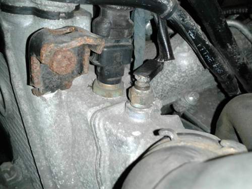

An diese Frage möchte ich mal kurz bitte anknüpfen:
An meinem Motor sind beide Sensoren und Anschlüsse zu sehen. Sensor mit 1poligem Kabelschuh vorne und Sensor mit 2poligem Stecker direkt dahinter.
Position Fahrtrichtung vorne rechts
Motor Y22DTR.
Was ist welcher Sensor? Warum zwei?
20160114-181150
Sensor 1 Kabel: Tempfühler Kombiinstrument. Sensor 2 Kabel: Tempfühler Motorsteuergerät.
Du meinst, der vordere mit nur 1 Pin ist fürs Kombiinstrument?
Ja.
Moin,
das Auto geht am Freitag in die Werkstatt und wird dort untersucht. Dabei wird auf jeden Fall der Kühlmitteltemperaturfühler ausgetauscht. Ich werde berichten, ob der Fehler gefunden wurde.
Moin,
die Werkstatt hat mir nur den Temperaturfühler ausgetauscht. Auf eine Umfangreiche Untersuchung habe ich aus Kostengründen verzichtet. Ich denke, ich kann damit leben, dass er manchmal etwas schlechter anspringt. Und wenn es gar nicht mehr geht, dann fahre ich damit zur Werkstatt. Ich kann aber jetzt sagen, dass das Problem nicht das Relais, nicht der Temp-Fühler und nicht die Sicherung ist.
Vorglühen tut er nun? Wenn ja gäbe es nur recht teure alternativen...
@Chaos1994 schrieb am 4. Februar 2016 um 07:14:58 Uhr:
Moin,
ja er glüht vor, wenn es Temperaturen deutlich unter 0°C gibt. Ein oder zwei mal hatte er da auch Aussetzer, aber in der Regel glüht er dann brav vor. Bei leichten Plustemperaturen (3-8 °C) glüht er gar nicht vor. Ich habe noch den Vectra C und die beiden Autos kann ich wunderbar miteinander vergleichen. Gestern, bei +8 glühte mein Vectra B garn nicht vor, der VEctra C glühte brav 2 Sek. vor und sprang tadellos an. Den B musste ich länger drehen...
Was meintst du, was das sonst sein könnte?
Mein S80 glüht selbst bei Plus 12 noch vor. Hat der Vectra auch. Irgendwo hast du n Fehler in der Temperaturerfassung oder einen Übergangswiderstand, das anscheinend von einer zu hohen Temperatur ausgegangen wird.
Sonst irgendwie ein Wert der komisch ist? Außentemperatur, Ansauglufttemperatur?
Aber man könnte mal mit einer Ampere Zange prüfen ob und wie viel Strom zu den Kerzen fließt wenn er kalt ist.
Ansonsten, schlecht abspringen tut eig jeder 2.2 DTI zwischen -3 und plus 5 den ich kenm. Allerdings sollte er trotzdem Vorglühen.
