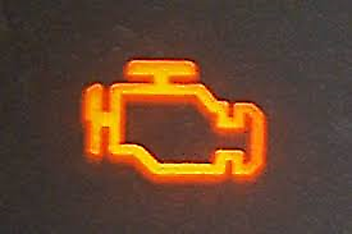

Manchmal geht auch für 2-3 Tage die gelbe MKL an. Ich könnte kotz...
Ich muss demnächst zum TÜV. Gäbe es da ein Problem wenn die MKL nicht an ist, oder ließt der Tüv das Motorsteuergerät per VCDS sowieso aus?
Gruß Thomas
Die MKL, die Du meinst, ist wohl eher die AKL (Abgaskontrolleuchte).
Wieso sollte der TÜV VCDS nutzen? Der hat seine eigenen Geräte. Die können die relevanten Daten selber auslesen. Sollte aber ein Fehler im Abgassystem bestehen, wird die Abgasuntersuchung fehlschlagen und die Plakette verweigert werden.
Ja, so ist es leider.
Anscheinend ist die nachträgliche Fehlerquote der Airshox Teile im Nachhinein sehr hoch.
Ne ich meine schon die MKL . Da so ein Art Motor abgebildet.
Kommt für 2-3 Tage und verschwindet dann wieder.
Mkl
Wenn die MKL angezeigt wird, liegt ein Fehler vor und der Readeness schlägt fehl. Da der TÜV heut zu Tage fast nur über OBD die ASU macht, wird das dann nichts. Wenn du nen guten Prüfer hast, haut er hinten wieder das alte Röhrchen in den Auspuff und mit Glück besteht er dann auch die ASU. So war es bei mir, und bei meinem war nicht einmal die MKL an sondern nur ein Fehler im MSG wegen nem defekten Hydrolager.
@thomas49 schrieb am 30. Juli 2015 um 23:43:10 Uhr:
Das ist die Abgaskontrollleuchte! 🙂 Schaus im Bordbuch nach, wenn Du mir nicht glaubst...
