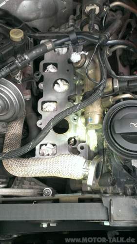

Habe nur das Saugrohroberteil mit Drosselklappe und die Stellmotoren demontiert.
Da kommt man ganz gut ran, ohne den Schlauch vom Turbolader zu demontieren.
Mit Reinigung vom Saugrohr habe ich es in 1,5 Stunden erledigt.
Die Stummel gingen sehr schwer auf die Welle, habe einen Holzstiel als Hebel verwendet.
Auf dem Stummel sitzen 2 Dichtringe die fallen schnell weg!!
Die auf den neuen Stummel setzen und reindrücken Clip rauf fertig.

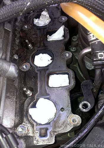

Es wäre für mich ein zu grosses Risiko die Klappen nicht zu demontieren!
Unter den Klappen liegt jede Menge Schmutz und in den Mulden an der Seite sogar etwas Sand. Das möchte ich jetzt wirklich nicht in den Zylindern habe und man kommt zu Reinigen sehr schlecht an diese Stellen. Der Stummel an den "alten " Wellen hat eine etwas anderes Mass als an den neueren.
Das ist der Grund warum der Stummel sehr schlecht reingeht. Hatte das bei mir mit einem Kunstoffhammer gemacht im ausgebauten Zustand.
Übrigens war die Wellenlagerung noch einwandfrei wie wohl auch bei Dir?

So sieht mein Zylinderkopf aber nicht aus.
Danke für die Info. Da hast Du recht.
Da bei mir die Wellenlagerung am Ende wo der Stummel sitzt auch sehr ausgeschlagen ist, ist ein neues Saugrohr Unterteil wohl eher angebracht. Dann kann man ja auch direkt reinigen.
Meinst Du die gehen in der sog. "Fachwerkstatt" auch so gewissenhaft vor? Also mit dem ordentlichen Reinigen und verstopfen öffnungen?
@fernschnellgut
wenn der Kugelkopf ausgeschlagen ist bedeutet dies noch lange nicht das die Wellenlagerung auch ausgeschlagen ist.
War von meiner positiv überrascht. habe schon an FL Maschinen schlimmere gesehen.
Ist meistens nur der Kopf den man ja mit einem neuen Stummel ersetzt.
Ein Werkstatt die nicht accurat und gewissenhaft reinigt bevor was geöffnet wird wär nicht tragbar. Ist eigentlich essentiel!
