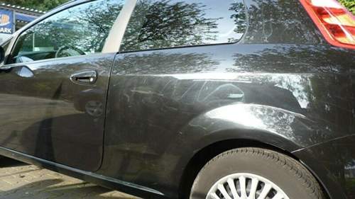

Vielleicht habt ihrs gelesen, Dischu hat vorgeschlagen mal ein paar Beispielbilder von Lackdefekten zusammenzutragen, damit man in den Beratung weiß, ob man das selbe meint...
Ich wäre erst mal dafür und durchwühle gleich mal meine Festplatte nach repräsentativen Bildern von
- Hologrammen
- Swirls
- Grauschleier
- Kratzer (polierbar)
- Kratzer (nicht polierbar)
Der Typ liest auch alles 😉
Ja, mir war aufgefallen, wie häufig ich zur Erklärung schon Bilder der Defekte benötigt habe und bisher habe ich immer die Google Bildersuche bemüht. Dann verlinkt. Rechtliche Geschichte nicht vergessen usw.
Erst heute kam es mir in den Kopf, warum wir so etwas in der FAQ nicht haben.
Also durchwühlt mal eure Festplatten und zeigt was ihr habt. Und ihr müsstet uns natürlich gestatten, diese Bilder zu verwenden.
Ich hätte sicherlich etwas für Swirls, aber die Bilder sind nicht so schön, nicht so ... typisch. Egal, muss ja nicht morgen fertig sein. Schaut mal, was ihr finden könnt. Bei euch selbstverständlich! Keine Netzfundstücke ohne Rechte!
Und bitte nun nicht mit spitzem Gegenstand und Kamera zum heiligen Fahrzeuglack rennen. Macht euch nicht unglücklich! Wir finden schon Bilder 😁

Ich möchte den vorhandenen FAQ Artikel 2.2. Kratzer mit den Bildern aufpeppen. Viele Beschreibungen sind bereits da (werden etwas ergänzt), für Hologramme füge ich etwas neu hinzu.
Da wären dann:
  1. Swirls
  2. Hologramme
  3. tiefere Kratzer (durch den Klarlack in den Farblack)
  4. zu tiefe Kratzer (durch Klar- und Farblack in die Grundierung)
Für Swirls habe ich ein schönes Bild in Monas Blog gefunden. Die springen einem ja förmlich ins Gesicht und man sieht prima dieses kreisförmig wirkende durch die Lichtquelle.
Die Hologramme von Strikeeagle sind wunderschön geworden. Selbst gefahren? 😉
Für zu tiefe, nicht mehr polierbare Kratzer habe ich wieder ein Bild in Monas Blog gefunden. Man sieht "schön" die Grundierung. Und so bekommen wir auch Monas Beine in die FAQ 😁
Was mir noch fehlt ist der bedingt polierbare Kratzer durch den Klarlack in den Farblack. Die Politur entfernt den Kratzer nicht 100%ig, aber die scharfen Kanten des Kratzers werden gebrochen so dass sich das Licht dort nicht mehr brechen kann und der Kratzer ist so kaum noch sichtbar. Praktisch analog zur Skizze (klick) in 2.2. Kratzer. Vielleicht sind hier auch zwei Bilder sinnvoll (vorher, nachher).
Hat da jemand ein Paradebeispiel für?
