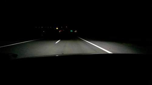

- Die LED Scheinwerfer waren zu tief eingestellt, wurde im Zuge des Werkstättenaufenthalts wegen der „qualitätsverbessernden Maßnahme“ behoben. Hab vorher, nachher Bilder hochgeladen.
Jetzt leuchten die LEDs zwar weiter, aber dafür deutlich unschärfer, würde ich mal sagen 😁 😉
@OttoWe schrieb am 13. August 2015 um 10:07:13 Uhr:
Jetzt leuchten die LEDs zwar weiter, aber dafür deutlich unschärfer, würde ich mal sagen 😁 😉Zitat:
@calimero086 schrieb am 11. August 2015 um 23:25:10 Uhr:
Das ist dann das neue Extra das VW mit dem MJ17 bringt: Eine Dose Pfeffer für unscharfe LED´s ;-)
