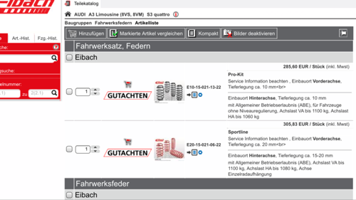

Hat jemand von Eibach die Sport line Verbaut ( die roten Federn auf dem Bild)?
Möchte meine Limousine tiefer legen und würde gerne Bilder mit den Federn sehen.
Hat jemand Bilder ?
