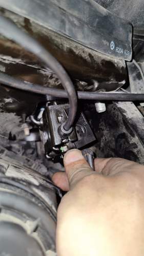

Guten Abend in die Runde!
Wie bereits im Thread beschrieben, habe ich ein recht ärgerliches Problem bei meiner C Klasse aus 2009.
Wenn ich am Hebel für die Motorhaubenentriegelung ziehe, passiert nichts. Es ist vorne an der Motorhaube zwar etwas zu hören, doch es tut sich nichts.
Den Bowdenzug habe ich bereits aus der Halterung im Fahrerfussraum genommen und gezogen und gedrückt, es tut sich aber trotzdem nichts.
Es scheint also so, als würde das Schloss festsitzen- sind hier Probleme bekannt?
Ich habe zu diesem Thema bereits ein paar Threads hier im Forum gefunden, doch leider schreiben die Leute heutzutage nicht mehr rein, wie sie das Problem gelöst bekommen haben.
Den Kühlergrill zerstören möchte ich logischerweise ungern. Ich habe gelesen, dass man u.U. über das Radhaus (welche Seite am besten?), wenn man die Radhausschale etc. demontiert, an das Schloss kommen kann. Doch ist dem so, oder wie bekomme ich die Motorhaube möglichst zerstörungsarm auf?
Vielen Dank im Voraus für Antworten und einen schönen Abend!
Nur am Rande: Ich werde definitiv berichten und die Lösung des Problems mitteilen!

Versuchen mit 2 Mann ranzugehen. Einer drückt außen links und rechts die Motorhaube wo, die Schlösser sind, nach unten, der zweite Mann zieht am Hebel.
Wenn du Glück hast funktioniert das noch mal.

Ich kann dir nicht direkt helfen, aber wenn kommst du da (bei einem Linkslenker) nur von dem in Fahrtrichtung linken Radhaus dran. Der Zug liegt dort aber recht weit oben unter der Kotflügelkante und teilt sich dann in zwei Züge auf.
Fotos vom geöffneten Motorraum könnte ich (wenn benötigt) leider erst am Freitag abend einstellen.
Alternativ kommst du vielleicht auch nach entfernen der vordersten Unterbodenverkleidung (unter dem Kühler) daran. Sind dann ja nur 10 Blechschrauben mit 8mm Sechskantkopf zu entfernen.

Die Schlösser sind beim W204 zwar mehr oder weniger gleich, doch komplett von Plastikteilen umgeben/abgedeckt, sodass man nicht ohne Weiteres an die Mechanik drankommt.
Ich denke ich werde die Radhausschale links demontieren und dann schauen, ob ich an den Verteiler des Bowdenzuges drankomme.

Ich wollte mich nach langer Abstinenz zurückmelden und Bescheid geben, dass wir die Motorhaube schlussendlich über den Radkasten auf der Beifahrerseite geöffnet haben.
Nachdem alles gefettet und geschmiert wurde, lässt sie sich wieder ganz normal über den Hebel im Fahrzeug öffnen.

Ich hatte exakt dieses Problem und paste jetzt hier mein Protokoll in den Chat:
Die Ursache des Problems ist banal, die Folgen allerdings - insbesondere in Anbetracht offenbar vorgeschlagener Maßnahmen von Fachwerkstätten (Motorhaube aufschneiden, Kühler zerstören, etc.) - schwerwiegend.
Grundsätzlich: Der Mechaniker muss von unten an das Problem. Der Weg dahin ist lang/eng/zerklüftet. Man sieht schlecht.
Meist ist schlichtweg verharzte Mechanik die Ursache. Der gesamte Mechanismus muss ab einem gewissen Alter geschmiert werden (darum sollte man sich im Zweifel selbst kümmern).
Zudem: wenn das Problem auftritt (und es ist doch ein gerissener Zug), dann ist der Aufwand (selbst bei korrekter Vorgehensweise) offenbar derart hoch, dass man mE überlegen sollte, vorsorglich den Bowdenzug ab einem gewissen Alter zu tauschen.
Zur Vorgehensweise der Reparatur habe ich (auf deutsch) keine geeignete Quelle gefunden (weder Text noch Video), daher in der Folge amerikanisch/englischsprachige Quellen. Die Modelle in den Videos sind ggf. nicht ganz identisch, das Vorgehen sollte aber für die Modelle gleichen Alters ähnlich sein.
Im Einzelnen:
- https://www.youtube.com/watch?v=0mnqnHe2XWM.
Das ist hervorragend. Die Kamerasichten sind einfach Klasse.
Wenn noch eine Seite "aufgeht", dann kann auch dies helfen:
- https://www.youtube.com/watch?v=3nB7nBfnELQ
DER ERSTE SCHRITT sollte aber immer sein (das hat bei mir geholfen):
Zwei bis drei Personen. Einer betätigt innen den Öffnungshebel (auf/ab. Immer wieder). Die zweite/dritte Person drückt mit beiden Händen pumpend und mit Gewicht auf der Motorhaubenkante vorne. Die Hände wandern dabei von Innen nach Außen und wieder zurück. Geduld! Das funktioniert oft, aber ggf. nicht sofort.
Ich hoffe, ich kann damit ggf. jemandem weiterhelfen und dem einen oder anderen eine teure Reparatur (gefühlt zudem völlig ohne Sinn) vermeiden.
