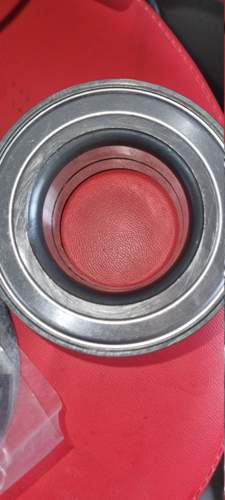

Ist vorne rechts definitiv wir haben ihn vorne hochgehoben linker Reifen festgehalten und rechts drehen gelassen im 5 Gang bei ca 70 kmh Dan kommt das Geräusch wieder. Wen man rechts festhält und links drehen lässt Dan ist nichts. Stützlager ist neu gertiebe ölstand geprüft ist inordnung. Ich selbst vermute doch das radlager aber mein Kollege nicht weil wir kein Spiel haben beim prüfen und in den kurven auch keine Änderung aus das es in kurven nicht lauter aber bisjen rauer mehr ist.

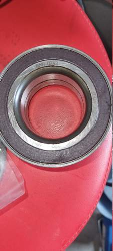

Gut baue gerade radlager ein welche Seite zum abs sensor
Ich glaube mich zu erinnern das die braune Seite zum Sensor hin muss. Die ist Magnetisch. die andere Seite nicht.
War denn keine Beschreibung / Anleitung dabei ??
Nein nur aufpassen mit abs Seite aber leider nicht wie
Es ist die dunkle seite
