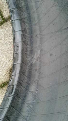

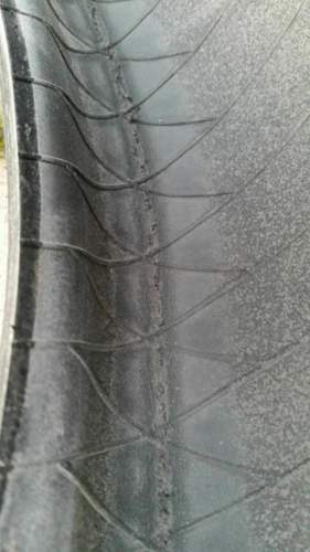

Heute morgen ist mir am Zielort nach 35km ein halb platter Reifen an meinem A3 aufgefallen (Foto).
Direkt zur Tankstelle gefahren und aufgefüllt. Dabei den Reifen abgesucht und eine Schraube gefunden.
Eben dann zum Reifenhändler. Der sagt, dass es nicht reparabel ist, da die Stelle im Schulterbereich liegt (zum Geschwindigkeitsindex Y hat er nichts gesagt).
Ist die Schraube wirklich so weit außen, dass der Reifen nicht repariert werden kann?
Bei dem Händler bin ich mir nicht ganz sicher, ob er lieber einen Neuen verkaufen will. Bei den Preisen.
113€ wollte er dafür (inkl. Montage). 65€ kostet´s im Internet (Nexen N8000).
Und für die Montage alleine wärens 24€
Die Reifen sind übrigens erst ca. 6 Monate alt (ca. 7000-9000 km), ich denke da sollte im Falle eines Neukaufs ein Neuer reichen. Und dieser dann auf die nicht-Antriebsachse.

Für einen Y-Reifen befindet sich die Schadstelle definitiv zu nahe an der Reifenschulter. Auch für niedrigere Geschwindigkeitsindices wäre es zumndest sehr an der Grenze.
Dein Reifenhändler hat also prinzipiell recht - ob ihr euch preislich einig werdet ist ja aine ganz andere Frage.

Wir reden hier von einem Y und nicht von einem V wie bei dir.
Für Y-Reifen ist der zulässige Reparaturbereich stärker eingeschränkt als bei "langsameren" Reifen. Der Schaden des TE liegt definitiv ausserhalb des zulässigen Bereichs
für einen Reifen mit der Betriebskennung Y.

Ich halte es, weil schon selbst bei einem V- Reifen gehabt und repariert bekommen, für reparierbar...
Bei mir wurde nicht mal der Reifen demontiert, da mit der Durchzieh-/Durchsteckmethode repariert wurde...
Nachdem der Reifen danach bis zum natürlichen Ende aufgrund Verschleißes noch 3 Jahre problemlos gelaufen ist, habe ich keine Bedenken gegenüber der Sache...

Es ging mir nicht darum auf jeden Fall einen Neuen Reifen zu sparen, sondern zu schauen, ob die Aussage des Händlers wirklich stimmt, sodass ich nicht
unnötigeinen Neuen kaufen muss.
Anscheinend ist es nötig, also hol ich einen Neuen. Ganz einfach
Wenn der Händler den Reifen noch repariert, muss er auch dafür gerade stehen. Warum sollte er wegen ein paar € zu viel riskieren??Denke schon deshalb ist dies allein die Entscheidung des Händlers und muss hier nicht diskutiert werden. Man kann ja bei mehreren Händlern fragen...
Hier kommt evtl. auch noch ein Restrisiko durch die "halbplatte" Fahrt zur Tankstelle hinzu.
Ist n A3. Die Bremsanlage zeigt einem, dass der eigentlich keine Y Reifen braucht und den Speed nie erreicht. Wie man eben Schulter definiert. Ich sehe da Lauffläche, weil es innerhalb der 75-80% liegt, wo die Mindestprofiltiefe maßgeblich ist. Wenn Du messen willst, einfach von äußersten Wand 22,5mm nach innen messen. (Daumenbreite)
So wie die Bremszange in Rot lackiert ist, hat der Halter sich Mühe gegeben und legt Wert drauf. Gesamteindruck. Ne Frau mit zerschrammten Radkappen guckt wohl nie nach ihren Reifen. Eine Auflage den Zustand nach fast Plattfuss zu beobachten wird entweder so oder eben so vollzogen. Dieser Halter guckt drauf. Jede Woche.

Schaden nicht mehr im Blockprofil und nahe der Reifenschulter, dazu Geschwindigkeitsindex V
bedeutet auf jeden Fall nicht reparabel.
