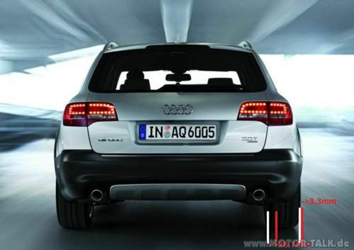

> je kleiner die Einpreßtiefe gegenüber der,
der betreffenden Serien-Räder von Deinem Fahrzeugtyp ist,
>desto wahrscheinlicher sind Arbeiten an Kotflügeln/Radhäusern 😰
ja aber die felge ist auch dünner um 1 zoll deswegen auch die kleinere et von 29.
wäre die felge in der selben breite (8.5) und die et würde 29 betragen müsste man
wahrscheinllich kotflügel/radhaus bearbeiten.
http://www.vwtyp17.de/Berichte/et/index1.htm
hier kann man wunderbar berechnen wie die felge sich verändert zur vorherigen.
z.b. Rotor felgen : 8.5j et 45 (zoll spielt erstmal keine rolle)
Z.b A8 felge : 7.5j et 29
hier steht die A8 felge 3.3mm weiter nach außen als die rotor.
dafür steht die felge von der innen seite 28.7mm weiter nach außen.
als beispiel habe ich mal ein bild hinzu gefügt.
die weisen striche "wäre" die rotor felge.
die roten striche "wäre" jetzt die A8 felge
der 4f steht nur zur veranschaulichung (kein besseres bild auf die schnelle gefunden)

Dass die Innenseite des 7,5er Rades weiter nach außen steht, ist ja erst mal nicht schlimm. Das ist der Freigängigkeit an der Radaufhängung eher zuträglich. Die 3,3mm weiter außen sind auch nicht schlimm, da würden noch 15mm mehr gehen. Wenn die Traglast ausreichend ist - und davon gehe ich beim A8 aus - steht dem also nichts im Wege.
Ich würde dann aber bei 235/45 bleiben, sonst wird der Reifen ganz schön ballonig bei mehr Breite.
