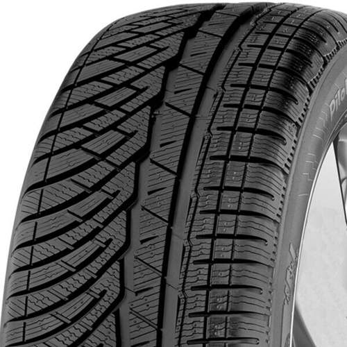

Muss noch was ergänzen:
Weder in der EG-Bescheinigung noch im Kfz-Schein stehen meine ab Werk gelieferten Sommerräder 255/45 R19 100Y auf 8,5J x 19 drinnen. Wenn ich auf diese Felgen nun Winterreifen der gleichen Größe aufziehen lasse, ist dies dann konform oder benötige ich da irgendwo eine Genehmigung oder extra Bescheinigung?
Und bei Conti gibt es doch den entsprechenden Reifen - WinterContact TS 830 P in 255/45 R19 100 V. Nur im Conti-Konfigurator wird er bei Allroad-Eingabe nicht angezeigt. Bei der Geräuschentwicklung sind relativ hohe 73dB angegeben, der Rollwiderstand ist mit Label "F" auch relativ hoch (Verbrauch). Die Winter-Contis waren aber für mich in der Vergangenheit immer die Top-Reifen im Schnee, Lärm und Verbrauch egal.
Den Michelin Pilot Alpin PA4 gibt es ebenfalls als 255/45 R19 und sogar als 104 W. Das W mit 270 km/h passt mir schon eher. Lärm ist mit 71dB und Rollwiderstand mit "C" angegeben.
Pirelli steht von der Spezifikation her dazwischen. Doch meine Erfahrungen mit diversen Pirellis auf verschiedenen Fahrzeugen waren alle nach etwas Abrieb sehr negativ. Sie wurden schnell sehr laut, der Verschleiß war aber gering.
Eine gute Winterreifen-Konsistenz ist wohl gut für den Schnee, aber schlecht für Rollwiderstand, Verbrauch und Geräuschentwicklung. Gaukelt da Pirelli einen günstigeren Lärmwert über eine spezielle äußere "Prüfstands-Schicht" vor? Kann man nach Gebrauch und Aushärtung natürlich nicht mehr nachweisen, ggf. nur durch Whistle-Blower. Bei Conti empfinde ich es subjektiv als ehrlichere Aussage, laut aber gut. Und wie steht es bei den Winter-Michelins?
Würde mich über einen Lärm-Feedback aktueller Winterreifen auch von nicht BiTurbo- und RS-Fahrzeugen freuen, obwohl diese Reifen- und Felgen-Anforderungen vorwiegend in dieser Liga spielen.

Als Reifen nehme ich nun den "Michelin 255/45 R19 104W Pilot Alpin PA4 UHP FSL EL" mit 71 dB und Rollwiderstand "C", somit habe ich auch mein "W" mit >250 km/h. Was mich bei Michelin aber etwas stutzig macht, ist die Angabe über die etwas schmälere "245/45 R19 102W Pilot Alpin PA4 UHP FSL EL"-Version, die ebenfalls auf die Felge passen würde, aber beim Rollwiderstand nur "E" hat und demnach mehr Sprit verbrauchen soll.
Hoffe nun, dass ich mit meiner Entscheidung gut und leise fahren werde ... und begrüße auch das österreichische Zusatzschild - Schneekettenplicht ausgenommen Allradfahrzeuge.
