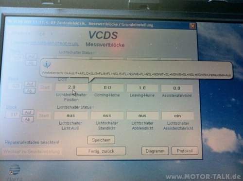

Messwertblöcke via diagnose Auslesen und überprüfen.
Belegung vom Schalter zum BNSTG passt (T10e/2 zum T16e/14), gestern noch geprüft.
Fehler wegen, "Schalter E1 unplausibles Signal", ist seitdem auch weg.
Messwerteblöcke gestern auch schon nachgeguckt.

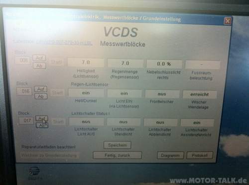

Der Sensor reagiert auf jeden Fall, wenn man seine Hand davor hält ändert sich der Wert, von Hell (7) und Dunkel (0).
Das komische ist nur, er erkennt ja den unterschied zwischen Hell und Dunkel, aber in einem anderen Block zeigt er an, dass es Dunkel ist (obwohl Tag) und Licht via Lichtsensor "EIN".
Bei Regenmenge zeigt er auch den Wert 7 an, regnet aber kein Stück.
Lichtschalterstellungen werden auch erkannt, Schalter auf AUTO und im Block unter Assistenzfahrlicht steht "EIN".
Weiss einer wie das mit dem LIN Bus funktioniert?
Sendet der Regensensor eine bestimmte Spannung, je nach zustand ( Hell/Dunkel), (Regen/ kein Regen)
Der Kabelsatz war von KUFA...., kann es sein das dort was faul ist.
Was ist wenn, an der Lila Leitung einmal das Signal vom RLS (Pin3) ankommt und dann noch zusätzlich Zündplus (Klemme 15).
Da ja der RLS bei CH/LH 100%ig funktioniert wie er soll.
Steige ich aber in den Wagen, mache die Zündung an, dann bekommt der Lin Bus (lila Leitung) nochmal 12V und denkt es ist dunkel draussen und Regnet wie aus Eimern????
Ich raffs ja nicht wieso CH/LH funktioniert, Licht geht nur an, wenns draussen Dunkel ist.
CH LH wird über eine andere routine gesteuert. Da wird der Sensor gesondert für abgefragt

So, heute nochmal alles nachgeguckt.
Verkabelung i.O.
Regensensor i.O.
Lichtschalter i.O.
Läuft trotzdem nicht wie es soll.
Mir kommt's irgendwie vor als ob das BNSTG auf "Tagfahrlicht Skandinavien" codiert ist, was es aber nicht ist.
Komisch ist, dass das Abblendlicht auch ohne Lichtschalter an geht, bei Zündung an.
Hatte mal BNSTG auf Tagfahrlicht Skandinavien codiert gehabt, könnte es sein, das sich was im BNSTG aufgehängt hat?
Wie sehen die Werte in den messwertblöcken aus ?

So heute mal zeit gehabt bisschen in MWB zu gucken.
Folgendes wie auf den Fotos zu sehen festgestellt.
Regensensor meldet, dass es regnet.
Es war aber zu dem Zeitpunkt furztrocken und Hell.
Eventuell doch defekt???
Weiter habe ich festgestellt, dass die Lichtschalterpositionen nicht passen.
Siehe Block 23, Schalter war auf AUTO(Foto).
Müsste ja eigentlich der Wert 1 da stehen.
Schalter auf AUS, steht der Wert 1 dort.
Schalter auf Standlicht, steht Wert auf 4.
Schalter auf Abbl.licht, stand dort 8.
Aber unter Block 17 passt die Schalterposition nach den MWB???
So habe versucht den Regen-Lichtsensor zu codieren, ist ja als Subsystem unter Bordnetz 09 wählbar.
Dort ist unter Byte 0 Regenlicht codiert, was sich auch nicht rauscodieren lässt, nicht beim A3 und auch nicht bei meinem A6 4f.
Kommt immer die Meldung" ungültiger Wertebereich Fehler 31" oder sowas.
Da der Regensensor unter MWB008 sagt es regnet( obwohl trocken) ist es ja auch kein Wunder, dass das Licht immer wieder angeht, da es ja so codiert ist.
Man irgendwie macht er beide Fotos nicht rein, hier das zweite
