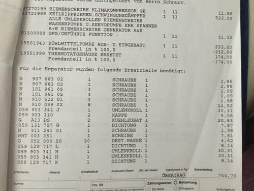

Was kostet denn eine komplette Erneuerung von Riemen und den Umlenk/Spannrollen?
Ich habe es noch nie machen lassen, würde es aber auf ca. 200-250,-€ schätzen. Das Material dürfte das günstigste sein, nur kommt man schlecht dran.

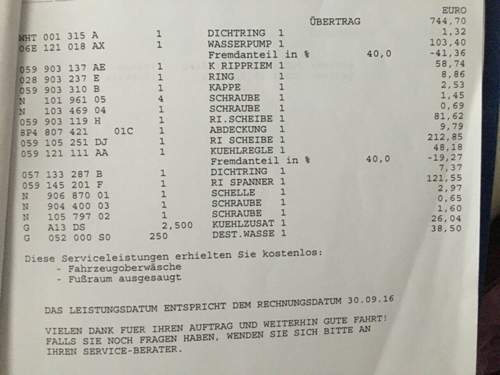

Hab das alles auch hinter mir + servoöl gespült...seit dem ist sogar bei volleinschlag Ruhe....
Hatte mich damals selbst hier im Forum vorher schlau gemacht....sollte noch zu finden sein....viel Erfolg
Themenstarteram 18. Juni 2017 um 15:18
Super....danke für den Tip mit dem Spülen der Servolenkung. Werde mir einmal Kostenvoranschläge einholen.
Öl stand stimmt ??
In einer Werkstatt wird das nicht unter 500 € klappen. Die Front muss nach Repanleitung in Servicestellung gebracht werden.
Ab einer gewissen Laufleistung kann man auch gleich über die Riemenscheibe nachdenken und so landet man schnell bei 600 oder 700 Euro.
