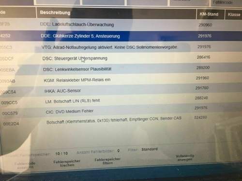

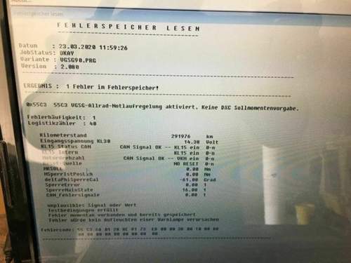

hallo Ich habe Probleme seit langem mit meinem Verteilergetriebe.
Fehlermeldungen VGSG Allrad Notlaufregelung aktiviert ,keine DXC Sollmomentvorgabe und Ölverschleiss.
Hatte das Getriebe zerlegt und neues Öl Eingefüllt da es defekt war.
Ich würde gerne über INPA den Ölverschleiß zurücksetzen finde es aber nicht.
Kann mir jemand helfen?

Kabel habe ich Kontrolliert ,habe heute auch noch Mals den alten Bremslichtschalter eingebaut.
Und siehe da Es sind ein paar Fehlermeldungen weg die anderen habe ich angehängt.

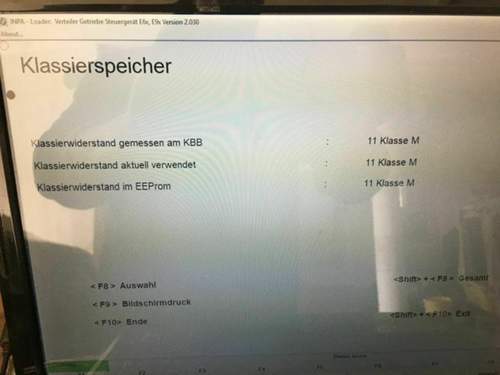

4x4 Funktioniert immer noch nicht, wie kann ich den Ölverschleiß mit INPA zurücksetzen.
Kontrollier direkt am CAS (unter dem Lenkrad links) den Eingang bzw den PIN vom Bremslichtschalter.
Das VTG-Öl kann man mit Rheingold zurücksetzen.

Kontrollier direkt am CAS (unter dem Lenkrad links) den Eingang bzw den PIN vom Bremslichtschalter.Das VTG-Öl kann man mit Rheingold zurücksetzen.
Ist es auch mit INPA möglich ?

Nein.
@CCC88 schrieb am 14. Januar 2016 um 21:47:36 Uhr:
Nein.Zitat:
@Super.113 schrieb am 14. Januar 2016 um 21:36:08 Uhr:
Ok Danke dann muss ich mir wohl jemand suchen der das macht.
