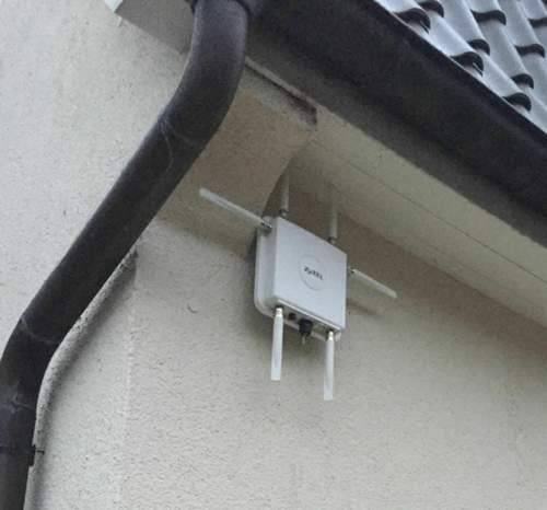

Och, das macht meins auch. Verstellt sich aktiv von selbst.
Mal sehen was mein Dicker zu meinem neuem Repeater sagt 😰
Ich war das Gedaddel mit 4 Fritz Repeatern für Haus und Garten einfach leid, nun ein echter Außenburner!
Img-3916
Der Hoberger! Da verstrahlt der seine Nachbarn wie Fukushima und ist auch noch stolz drauf 😁😁😁
Spiegelei in Pfanne, Pfanne hochhalten, Omelette fertig.
So isdas jetzt hier 😁
Junge...Junge... Wie kommst du denn noch ins Auto, wo du doch nur den Micro-Schlüssel benutzt? Bei der Anlage müssten sogar die Alarmanlagen in der Nachbarschaft dauernd verrückt spielen... 😁😁😁

Jetzt kann ich dem Sohnemann ja sagen wo es Free WLan gibt. 😁
@Hoberger schrieb am 25. Oktober 2016 um 20:19:32 Uhr:
Und, was sagt er? Verstehen sich die beiden?
Ich habe mich heute morgen schon gewundert, als ich mein Notebook eingeschaltet habe. Da kam die Meldung: "Neues WLan-Netz verfügbar: HOBERGER. Signalstärke: hervorragend!" 😛

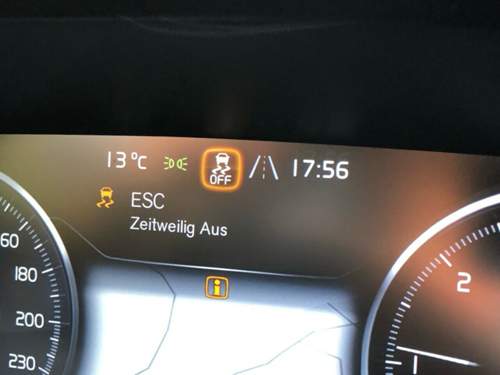

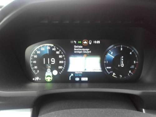

Moin Moin zusammen,
habe meinen Elch jetzt 2,5 Wochen. Bisher hat alles tadellos funktioniert...
Aber jetzt:
Heute morgen sind diverse Assistenzsysteme ausgefallen (Spur, Schildererkennung und Abstand)!
Keinen Hinweis gefunden in den Einstellungen. Hat das schon mal jemand gehabt? Sorry für schlechtes Foto
Gruß Sven
