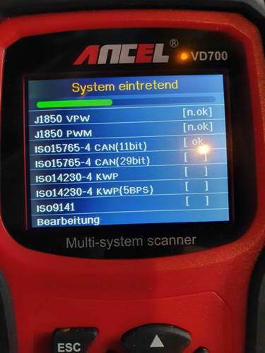

bei meiner Lebensgefährtin ist neulich die MKL angegangen.
Beim auslesen mit dem Diagnosegerät kommt folgender Fehler, den ich zwar löschen kann, dieser aber sporadisch dann wieder auftritt.:
P0017 Position von Kurbelwelle / Position von Nockenwelle Wechselbeziehung Gruppe 1 Sensor B.
Ich habe mich zu diesem Fehler schon ein wenig informiert.
Es können jetzt aber mehrere Dinge die Ursache dafür sein.
Ich hoffe, dass es "nur" der Nockenwellensensor ist.
Das komische ist bei diesem Auto, dass er jedesmal beim starten mehrere Sekunden rasselt (Steuerkette).
Habe gelesen, wenn das rasseln nicht länger als 3 Sekunden andauert sei das in Ordnung !?
Es handelt sich um einen Corsa D BJ. 2014 mit jetzt 95.000 km.
Viel Kurzstrecke aber auch mal Langstrecke .
P.S. der Fehlercode wurde mit folgendem Gerät ausgelesen, hier die Frage, ob dieses Gerät überhaupt richtig ausgelesen hat, da es eher für VAG Autos sein soll.
https://www.amazon.de/.../ref=ppx_yo_dt_b_search_asin_title?...
ANCEL VD700 Ganzes System OBD2 Diagnosegerät mit 8 Sonderfunktionen für VAG Fahrzeuge Diagnose OBD Scanner für Öl TPMS EPB TPS Reset Injektor Funktion SAS DPF Scan Tool .
Ein Foto vom Fehler ist anbei :-)

Das Diagnosegerät ist im vorliegenden Fall ausreichend. Es liest dann den P0017 aus dem Motorsteuergerät über die markenübergreifende OBD-II-Diagnose aus.
Der Text dazu ist dann standardisiert, aber oben immer noch schlecht übersetzt.
Englisch wäre das:
P0017 Crankshaft Position Camshaft Position Correlation (Bank 1 Sensor B)

In welchem OBD Modus wurde ausgelesen?
* Mode 03 – Gespeicherte, bestätigte Diagnose Fehlercodes (DTCs)
* Mode 07 – Sporadische Diagnose Fehlercodes (aktueller Motorlauf, noch nicht ausreichend um schon bestätigt zu sein)
* Mode 0A – Permanente Diagnose Fehlercodes
In deinem Screenshot steht "Pending" - also wären das eher die sporadischen Codes. Sonst würden die zu permanent oder confirmed werden.
Ist der P0017 der einzige DTC, den du bekommst?
Denn im Screenshot steht "1/2" - also müsste da noch ein weiterer DTC kommen, wenn man mit den Pfeiltasten runtergeht.
Hast du gewartet mit dem Auslesen, bis alle Readiness Codes (OBD Mode 01, PID 01) gesetzt waren?
Welche Systeme werden von den Readiness Codes alles abgedeckt? Hier einfach mal die 11 Bits posten, die die Readiness Codes ausmachen. Die Readiness Codes sollte dein Diagnosegerät an sich auch ausgeben.
---ist ein Permanenter Fehler daher 1 / 2 (2 ist der Pemanente Fehler)
---Ja ist der einzige Fehler (1x sporadisch und 1 x permanent P0017----
