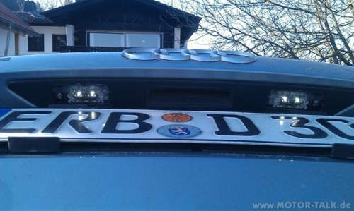

Originale Audi LED Kennzeichenbeleuchtung.
Keine Umbaumaßnahmen erforderlich. Plug and Play.
Um die alten Lampen zu lösen:
1.)Nummernschild abnehmen!
2.)Schraubendreher PH Größe 2
3.)Teilenummer ...021 links ...022 rechts
4.) Freuen über original Audi LED Kennzeichenbeleuchtung

hab meine gestern Nachmittag bestellt, heut Mittag abgeholt u. eben eingebaut. Funktioniert wunderbar 🙄. Allerdings hab ich einen VFL, da gibt´s keine Probleme.😛😉
PS: Ich hab 10,59€ inkl. MwSt pro Stück gezahlt.
habe meine auch heute bekommen und vorhin eingebaut...
also Mj 09 funktioniert auch ohne fehlermeldung 🙂
lg
Also beim MJ10 funktionieren sie NICHT ohne Fehlermeldung! Eben getestet und Meldung im FIS bekommen.
Soviel zu dem Thema. Hatte ich doch mit meiner Vorahnung recht, dass es wohl zu schön ist, um wahr zu sein!
Den Check kann man nicht rausprogrammieren nehm ich an?!
Hab übrigens auch 10,59 pro Stück bezahlt!
Weißt du was für einen Widerstand ich brauch? Dürfte ja reichen wenn ich einen an eine Leuchte zwischen die beiden Kontakte löt oder?
ja richtig - grob sollten 47 Ohm 5 Watt reichen..
Soviel zu dem Thema. Hatte ich doch mit meiner Vorahnung recht, dass es wohl zu schön ist, um wahr zu sein!Den Check kann man nicht rausprogrammieren nehm ich an?!
Danke für die Info. So ein Mist, dass es nicht funktioniert. Die Hoffnung stirbt zuletzt.
Es muss doch irgendwie möglich sein, diesem verfuckten CAN Bus Computer vorzugaukeln, dass sich eine normale Glühlampe drin befindet. Ich weiß: Ein entsprechender Widerstand ist die Lösung, aber in welcher Stärke? Hat ein findiger Elektronikfreak eine Idee wie man das rausbekommt und wie man letztendlich das Problem löst?

Lösung steht einen Post höher 😉
ein post über dir 😉
ansonsten mit einem widerstandspoti mal den genauen WERT ermitteln 😉 aber mit 47ohm liegt man recht gut..

Liegt das im Bereich der Vermutung, oder wurde es von Dir schon getestet?
Denkst Du nicht, dass der Widerstand die Größe haben könnte, dass er in der Lampe selbst mit Platz hat?
ich würd ggf eine sofitte einfach blind in den kofferraumdeckel legen!
das mit der Sofitte hatte ich ja auch schon geschrieben...
wobei das dann doch nur die 2. wahl sein sollte...
weil wenn diese dann durchbrennt, dann darf man zum wechseln immer die verkleidung ausbauen.
