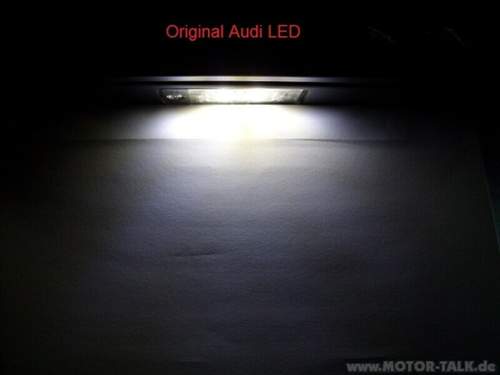

So, hier sind, wie versprochen, ein paar Bilder mit der neuen originalen Audi - KZB. Wie schon erwähnt ist ein leichter Gelbstich zu sehen, welcher, für mein dafür halten, nicht weiter störend ist. Aber das muss jeder für sich entscheiden ob´s ihm zu gelb ist.

die skeptiker wollten aber auch ein bild vom Bodenbereich hinterm auto wie dieser ausgeleuchtet wird 😉
desweiteren muss ich sagen, dass der gelbe bereich bei mir stärker ausgeprägt ist... auf deinen bildern sieht man ja garnichts gelbes...

Ich Denk das liegt an der Kamera, wo sie ihren Autofokus gesetzt hat! Hatte auch Schwierigkeiten das richtig zu fotographieren!
Liegt meiner Meinung auch nicht an den LED's sondern an dieser Linse die das Licht auf das KZ lenkt und damit auch krümmt!

Hier anbei ein Foto, bei welchem man auch sieht wie sehr der Boden von der KZB beleuchtet wird. Hierbei muss ich ich jedoch erwähnten, dass die Kameraelektronik es ein bisschen gut meint mit der Belichtung. Es sieht bei weitem nicht so hell aus wie auf dem Foto zu sehen ist.

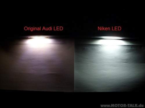

So ich habe zwar keine Profikamera aber ich glaube ich konnte das gewünschte gut aufzeichnen. Links habe ich die Original Audi LED drin und rechts die Niken LED. Das gelbe Fleck ist gut zu erkennen. Ein wenig stört es mich auch, aber dafür ist der Schweif hinter dem Auto wesentlich kleiner/dunkler.

Dein Bild mit den Original Audi-LEDs ist jetzt aber ein krasser Unterschied zu dem Bild von Frettchen mit den Original Audi-LEDs, also bei dem Bild, auf dem man den Boden sieht. Selbst wenn man bei den Bildern von Frettchen noch etwas an Helligkeit abzieht kommt man nicht auf den dunklen Boden, den man bei dir sieht...liegt wohl auch etwas an der Kamera!?
Bei mir bleiben dann wohl die Niken drin...mir ist die weiße Lichtfarbe (egal in welchem Winkel man draufschaut) ohne gelbe Punkte dann lieber als ein minimal geringerer Leuchtkegel hinterm Auto, da hab ich mir von den Originalteilen wirklich mehr erhofft! 😉
Beim VW Polo sind die Original-LEDs nämlich deutlich schwächer und auch rein weiß...muss also irgendwie gehen, Audi!
