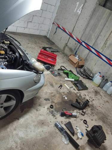

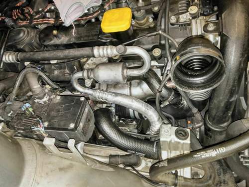

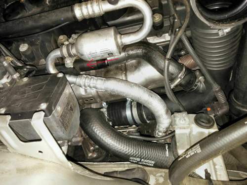

Also ich werde mich morgen nochmal dran machen den kleinen Schlauch zu kontrollieren. Wie komme ich den da dran. Also am ansaugrohr sehe ich die schelle aber wo geht der Schlauch in das Gehäuse? Kann ich so auf die schnelle nicht erkennen.
Vorn Beifahrerseite über dem Scheinwerfer das kleine Abdeckungsdreieck weg, dann Schelle vom Ansaugschlauch am Luftmassenmesser locker machen und Schlauch etwas wegziehen. Kühlmittelbehälter abmachen (nur die Klammer lösen und unten das Kabel abstecken). Diesen dann zur Seite (z.B. auf den Motor) legen so dass er nicht im Weg ist.
Danach kannst den Luftfilterkasten IM GANZEN Richtung der Stelle wo der Kühlmittelbehälter war, abmachen. Vorher diesen aus den zwei Gummilöchern die ihn halten rausziehen. Sollte rauskommen samt einem kurzen Stück flexiblen Schlauch (welcher nur auf den Ansaugschnorchel geschoben ist). Dieser Schlauch löst sich wenn du mit etwas Schmackes den Lufikasten Richtung Scheibe ziehst.
Dann siehst du schon wo der kleine Schlauch hin geht, oben an ein Plastikrohr wo er mit einer normalen Schelle befestigt ist. Dort die Schelle lösen, die Schelle am Ansaugrohr lösen, beide Schellen etwas Richtung Schlauchmitte schieben und dann kannst ihn an beiden Enden abziehen.
Das Ansaugrohr ist unten nochmal festgemacht, das lass also am besten drin.
Gruß, Thomas
