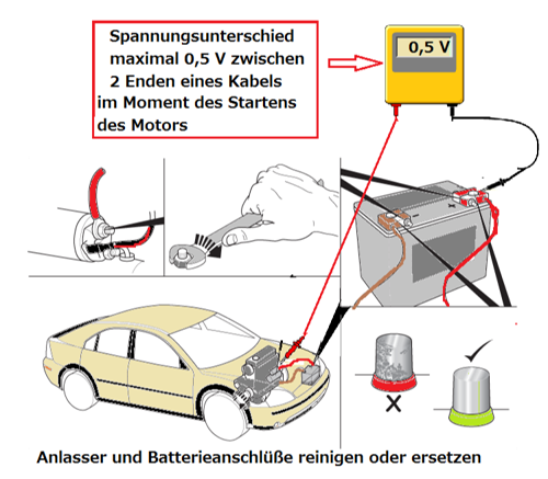

Als erstes erst mal alle Kontaktstellen an Lima, Block, Batterie, und Karosserie im Motorraum prüfen und instandsetzen.
Spannung der Lima mal vom Gehäuse zum B+ Pol hinten an der Lima messen.

Teste erstmal die Kabelei ,wie schon Empfohlen .
mfg
Spannungen-messen-und-kabelanschluesse-reingen

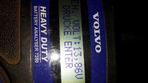

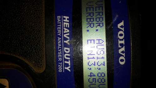

Hallo Wolkenkrieger
Du bekommst jetzt meine alten Werte von 2013,Bild 1 ,
allerdings vom Sommer und in Schriftform ,mit Datum !
Test 60 und 61 mit Batterie ca 70% Ladezustand
Test 64 Batterie voll aufgeladen,
Bitte bei den 3 Test,s die LIMA Spannung beachten !
Bild 2-4 von vorhin.allerdings bei 4 Grad,Batteriespnnung Ruhe 12,1 V,mit Bild
Bild 2 ,Motor läuft
Bild 3 ,Motor läuft-Auswertung mit und ohne Verbraucher(Abblendlicht+Fernlicht)
mfg
