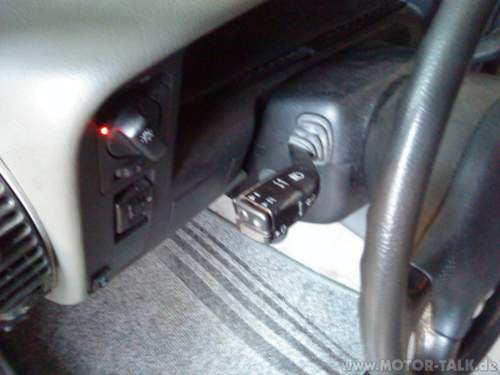

Der Neuwagenkäufer scheint sich genau überlegt zu haben was er an Ausstattung will. Der Wagen hat Klima, Fensterheber vorn, Tempomat und den Serienkram des CD.
Kein Lederlenkrad und sowas. Höhenverstellbares Lenkrad aber schon. Leider keine Sitzheizung, lass ich mir was einfallen, zumindest für den Fahrersitz. Leder will ich nicht unbedingt. Fand ich im Corsa garnicht so angenehm.
Innen ist der wie neu trotz sehr hellem Velours. Vor sieben Jahren hatte der Wagen noch 45tkm auf der Uhr, jetzt sinds 245000km. Die ganze Karosse schwimmt seit einigen Jahren im Sanders. TÜV bis April 15. Leider ist die Bühne blockiert also weiß ich noch nicht wirklich wie es von unten aussieht. Elefantenfüsse, Dämpfer, Vorderachsgedöns ist nicht allzualt. Das Automatikgetriebe wurde alle 60tkm beim FOH gewartet und schaltet butterweich. Evtl. verabschiedet sich ein Radlager hinten langsam. Dif ist leise.. Ein Blinker vorn hat einen Riss. Muss ich halt einen bis April besorgen. Hab ja nur VFLs. Die sequenzielle Gasanlage hat keine 100tkm runter. Vorher war eine Venturi verbaut. 2x 40L Gastank Brutto. Lief die 50km problemlos auf Gas nach Haus... Im Schnitt mit 130 über die BAB trotz des angeschlagenem Zyl. und ohne Vollgas und geruckel... Klappert auch nix an dem Wagen...

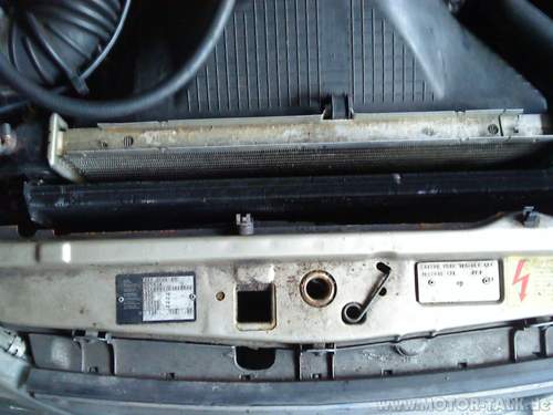

So, der Kopf ist unten. War ein ziemlicher Aufwand durch die Gasgeschichte und den geringen Platz dank Klima etc.

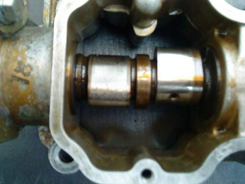

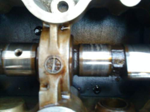

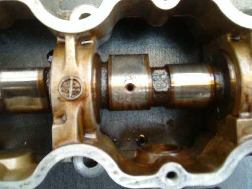

Der Kopf scheint vollschrott zu sein. Nockenwelle hat Rostfrasähnliche Löcher. Ein Hydro hat sowas wie Hammerschläge. Zwei Auslassventilsitze haben einen Riss. Dann noch dieser Schweißpunkt.
Seht ihr das ähnlich? Die Bilder sind recht schlecht aber ich hoff auf Tips bzw. analysen. Ich denk mal der wurde von Anfang an vermurkst. Gelaufen ist der 40000km...

Irgendwie sieht das aus als hätte der Kopf länger draussen gelegen und gerostet und dann verbaut, stand lange herum und hat dann Rostpocken bekommen , so aus dem Bauch heraus?

Gerissene Stege bei Ventilen sind zb bei dieseln immer wieder Gang und gebe aber sie sollten Halt nicht zu tief sein.
Leider sind die Bilder so unscharf von dem angeblichen Rost das man da kein wirkliches Urteil fällen kann.
