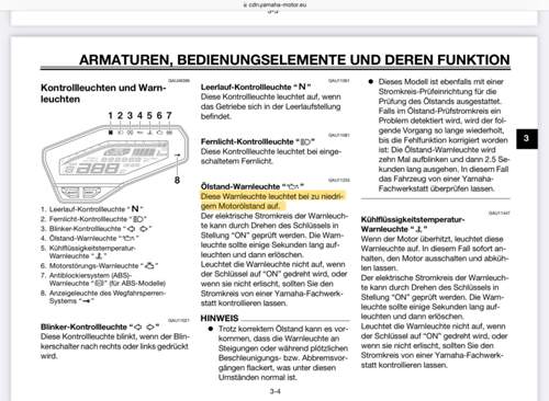

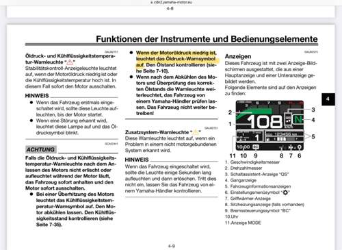

Die meisten Motorräder haben eine Motorkontrolleuchte in der Armatur, leuchtet rot bei Zündung, erlischt wenn der Motor startet. Wenn die im Stand oder bei starken beschleunigen angeht, ein Zeichen für geringen Oelstand

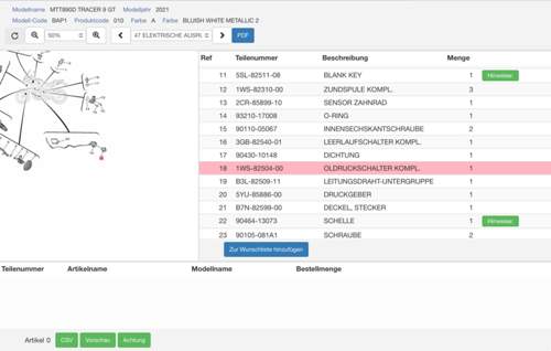

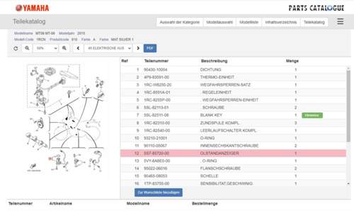

Also zumindest bei Yamaha ist kein Öldruckschalter verbaut der anzeigt wenn kein Öl mehr kommt!
Es ist bei (allen) nur der Schwimmerschalter in der Ölwanne als Kontrolle auch während der Fahrt verbaut.
Wenn der beim beschleunigen blinkzeichen gibt wird es Zeit machzufüllen!

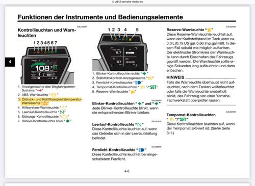

Kommt immer drauf an, ob das ein Leuchte für Ölstand oder - druck ist. Riesen Unterschied

Ein Oeldruckschalter hat sinnvoller Weise auch ein Oeldruckanzeige, worüber wir reden ist ein Sensorstecker für den Oelstand!
Die Fahrzeuge, die ich von früher kenne, dazu gehört auch z.B. meine BMW R1100S, hatten alle einen Öldruckschalter, keine Anzeige. Öldruck da, Lampe aus, kein Öldruck da, Lampe an. So bei eingeschalteter Zündung ohne laufenden Motor, Lampe an, nach Start aus. Nix mit Ölstand.
Ging diese Lampe beim Bremsen oder scharfen Kurven an, saugtedie Ölpumpe Luft, kein Öldruck. Wenn man das als Ölstandswarnung nehmen will, bitte....
