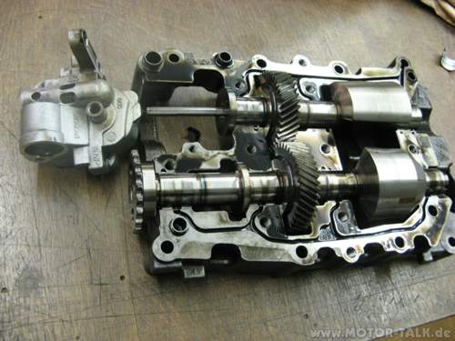

sooo, es ist vollbracht. Habe mein Auto nach 2 Tagen Werkstattaufendhalt gestern abend abgeholt.
Ölpumpenmodul wurde gewechselt und somit von Ketten auf Zahnradversion umgebaut, habs mir angeschaut und muss sagen, schon ein Riesenaufwand.
Aber der Motor läuft nun viel ruhiger, sowohl im Leerlauf als auch bei der Fahrt und die Vibrationen und die rasselnden auf und abschwellenden Geräusche sind kpl. verschwunden, sie waren zuletzt deutlich zu hören wenn man draussen vor dem Auto stand.
Die Kettenräder waren noch nicht soweit verschlissen wie in den Beiträgen auf Seite 5 zu sehen aber deutliche Laufspuren vor allem am kleinen Ritzel und am Spanner waren vorhanden.
Aber wenigstens wars ein voller Erfolg, die Jungs beim Freundlichen haben super gearbeitet denn jetzt weiss ich erst mal wieder wie laufruhig und vibrationsarm auch ein PD-Diesel sein kann, denn der Verschleiss des Kettenantriebes kommt ja langsam schleichend über mehrere 10.000 km.
Img-5969
Hier nochmal ein paar Bilder.....
Img-5981
Img-5978
Img-5977

Wenn dein nächster Zahnriemenwechsel erst bei 240.000 km ansteht hätte ich grosse Bedenken das der Kettenantrieb noch bis dahin hält.
Ebenso die Sechskantwelle die in der Ölpumpe steckt, diese war bei mir auch schon etwas eingelaufen, zu sehen im 2. Bild.
Das Problem ist ja, egal ob die Kette überrutscht oder reisst oder der Sechskant des Ölpumpenantriebes rund geht, kein Öldruck und somit Turbo und Motortotalschaden.
Ich bin jedenfalls froh, das ich jetzt mit dem neuen Modul auf der sicheren Seite bin, denn ich hatte bei dem Ölpumpenthema immer Bauchschmerzen denn ohne Demontage ist nicht zu erkennen wie weit der Verschleiss fortgeschritten ist.
Und ich freue mich riesig über den nun super vibrationsfreien Motorlauf.
