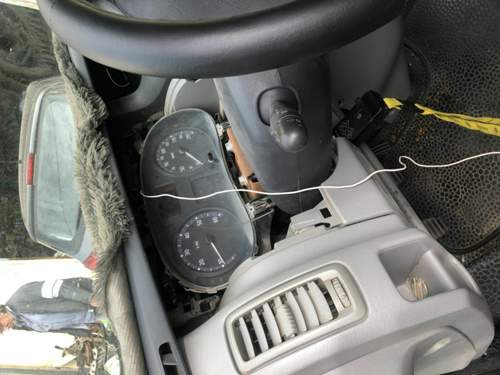

Hallo
Hab ein kleines Problem mit einem Traffic
Es fehlt das Signal für die Geschwindigkeit
Hat TRW ABS ohne ESP
Gibt es jemand der mir Schaltplan vom abs und motorsteuergerät besorgen kann?
Lebe auf den Kanaren und der unfreundliche rückt nichts raus.
Ps kein Sensor im Getriebe.

Themenstarteram 20. Januar 2020 um 11:39
Pin 14 ist violett

Themenstarteram 16. Januar 2020 um 16:28
A 16 ist abs Steuergerät
Da geht 16 an das kombi, navi und an das motorsteuergerät.
Aber an welchem Pin am motorsteuergerät das ankommen soll steht da nicht.
Ebenso Pin vom Kombi nicht rauszubekommen

Das Wegstreckensignals geht an Pin A2 (orangenes Kabel) vom MSG
Beim Kombi ist es Pin13 vom X36-Stecker (violettes Kabel)

Themenstarteram 17. Januar 2020 um 17:43
ABS funzt
Kombiinstrument zeigt keine Geschwindigkeit an.
Fehler ist im motorsteuergerät abgelegt.
Fahren mit diagnosegerät um abs die Geschwindigkeit zu lesen wollte ich nochmal machen.
ABS auch kein Fehler abgelegt soweit ich mich erinnere.
Renault Traffic aus 09
2.0 cdti
5 Gang
Nur abs ohne esp. Hersteller TRW.
Tausend dank schon mal.
Themenstarteram 17. Januar 2020 um 17:46
Motorsteuergerät hat drei Stecker.... glaub ich.
Weißt du welcher?
Kombi hat zwei.... Ich glaub an beiden waren Violett Kabel zu sehen.
Die Stecker hatten unterschiedliche Farben.
Soweit ich mich erinnere grün und schwarz
Wenn das Kombi eingebaut ist, ist es der kleinere, einreihige Stecker auf der rechten Seite. Der müsste grün sein. Das Wegstreckensignal ist auf dem violetten Kabel auf Pin14, das ist der vorletzte Pin.

Themenstarteram 18. Januar 2020 um 9:58
Ist etwas verzwickt.
Der Eigentümer ist ein Bekannter der mir bei meinen Pflanzen sehr behilflich ist und wirklich nicht viel Geld hat. Deshalb ist es mir wichtig ihm da behilflich zu sein.
Sehr sehr freundlich von dir mir da behilflich zu sein.
Ich würde da eigentlich erstmal eine Brücke vom abs direkt in das Kombi legen und dann schauen ob der Tacho was anzeigt.
Und mit Diagnose nochmal fahren
Die Idee ist gut, die Umsetzung könnte schwierig werden, weil das ABS-Steuergerät unter dem Wagen sitzt und ich dringend davon abrate, den wasserdichten Stecker zu zerlegen :-(
Ich glaube mich dunkel zu erinnern, dass es einen Übergabepunkt im Batteriekasten unter dem Fahrersitz gibt ?!?
Wenn der Trafic eine Navi oder das große Infodisplay hat, geht das Wegstreckensignal auch zur Navi/Radio. Ich würde das mal ausbauen und am Radiokabelbaum rütteln und dann prüfen, ob der Fehler immer noch da ist.
Ich habe noch nie einen Trafic ohne ESP bei mir gehabt.
Bist Du Dir wirklich sicher, dass der Wagen KEINEN Wegstreckengeber am Getriebe hat ?
