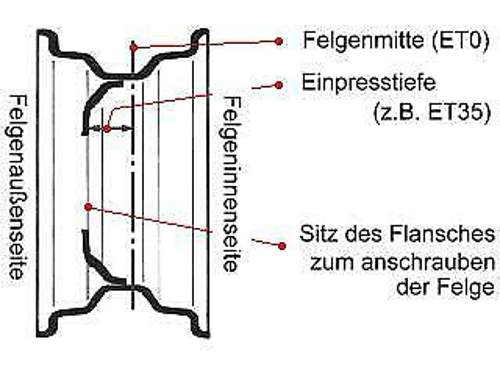

Habe gerade etwas von der Hotline erhalten zu den Felgen/Reifen
Leider muessen wir Ihnen mitteilen, dass Ihre derzeitigen Winterraeder in 7J x 17 H2 ueber eine Einpresstiefe von 46 mm verfuegen. Fuer den neuen Audi A4 Avant sind jedoch Felgen in 7J x 17 H2 mit einer Einpresstiefe von 42mm freigegeben. Diese Felgen sind aber auch nur fuer die Fahrzeuge zulaessig, welche ueber einen dementsprechenden Eintrag in den COC-Papieren verfuegen. Eine konkrete Aussage kann dazu erst nach Fahrzeugproduktion abgegeben werden.
@peter_40 schrieb am 27. August 2015 um 16:13:23 Uhr:
Interessant zu hören! Also erstmal noch keine Winterreifen bestellen und abwarten bzw später eintragen lassen? 😕 😁
Für die paar Millimeter, also von 46 auf 42 helfen Distanzscheiben.
Wenn die überhaupt nötig sind... Bei 4mm und den üblicherweise schmaleren Winterreifen wird da sicher nichts schleifen. Es könnte halt nur etwas komisch aussehen. Wenn die ET aber nicht im CoC steht, muss man es so oder so eintragen lassen.
mfg, Schahn
Ich bin mit Felgen nicht ganz so bewandert :-). Das würde dann bedeuten, das die Felgen vom aktuellen A4 4 Millimeter weiter in der Karosserie verschwinden, right? Bzw. man das eben mit Distanzscheiben ausgleichen kann.
Kann man sowas auch bei einem Leasingfahrzeug eintragen lassen? Wie läuft das - zum TÜV fahren und machen lassen?
Hier mal eine Grafik:
Et-mania
Die Felgen des B8 sitzen am B9 4 mm weiter drin. Damit ist auch die Innenkante des Reifens weiter innen, was "theoretisch" eng werden könnte, aber eben nicht bei 225er Winterreifen. Und sehen wird man 4 mm auch nicht unbedingt.
Aber es wird wohl nicht ab Werk zugelassen sein, also muss man es eintragen lassen. Das geht sicher auch bei Leasingautos, es wird ja durch eine Eintragung keine Änderung am Fzg. vorgenommen.
mfg, Schahn
