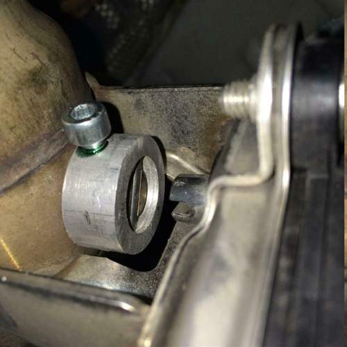

Nach dem Motto "die heiße Luft muß raus" hab ich die Klappe mal auf daueroffen gestellt. 😁 Aber nicht die Version mit Stecker ab, sondern Klammer raus und Klappe fixiert.
Datei-004-gross
@dieselweasel2 schrieb am 24. Juni 2016 um 08:46:52 Uhr:
Warum?
vielleicht weil er nicht immer auf Sport schalten will.
Mir z.b. gefällt das Schalten nicht im Sportmodus (Schaltpunkte sind super, aber nicht sanft genug), aber ich mag seltsamerweise auch den Klang mit Klappe zu.
Bei Sport ist die Klappe auf?
Ja. Hört man deutlich.
Allerdings ist die Klappe beim stärkeren Beschleunigen auch in Comfort auf, so hört sich das zumindest bei mir an.
Ich fahre auch viel auf "Sport", als Selbstschalter kann ich die Schaltpunkte ja frei wählen. Ich habe mal gelesen, dass die Klappe bei Volllast immer öffnet und würde das aus meiner akustischen Erfahrung bestätigen.
