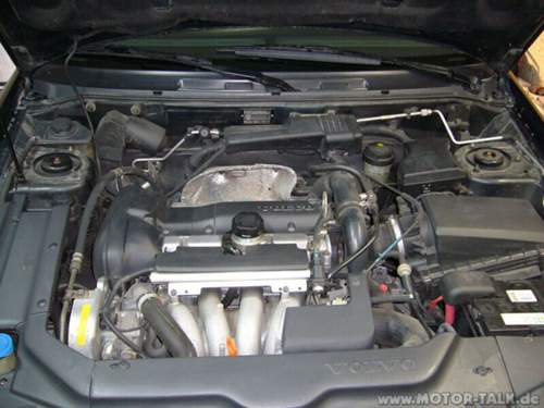

Man könnte sich ja den Spass machen und zu jedem Motor, soweit im Forum vertreten, auch n Foto posten 🙂
Ich fang mal an, der B4204T3 sieht so aus:
(nicht meiner, das Bild ist aus dem www)
B4204t3

Lach... 73 Hits und 1 Antwort... naja, wohl doch nicht so spannend, das Thema 😁 (wobei ich ja schon neugierig bin, wie sehr sich die Motoren optisch unterscheiden)
Gute Arbeit,
nur mein B4194T sieht optisch auch nicht anders aus, es ist nur eine andere Plastikabdeckung drüber und abgenommen sieht es so aus bis auf die 2 schwarzen Abdeckungen quer drüber.
mfG
Griaß eich !
Nau daun stöh i hoit a a Büddl vun mein Murl eine ! Des is a B4204T .
I wiensch eich no vüü Spaß !
Scheene Griaß Kurt
