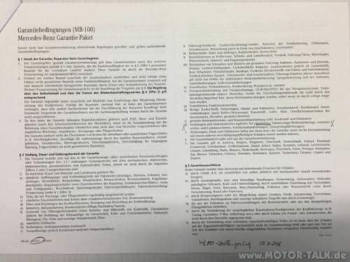

@deepblue schrieb am 20. März 2017 um 13:45:33 Uhr:
Ich habe keine Seite 3+4
Du eigentlich auch, oder? Im angehängten Dokument sind es jedenfalls nur 2 Seiten.
... und da steht unter § 2 ,s : Dichtungen und Abdichtarbeiten aller Art , ausser....
unter " ausser" sind die Dinge benannt die denoch unter die Garantie fallen, die Ölwannendichtung gehört nicht dazu !!!
Gruß Wolli
PS: die alte Garantieerklärung beinhaltet die Ölwannendichtung, die nneue aber nicht!
Ein Schelm wer Böses dabei denkt
Sehe ich ja auch so. Bei mir ist sie nicht in der MB-100 eingeschlossen.
Dann bin ich eigentlich arglistig getäuscht worden. In der MB-Niederlassung, wo ich meinen Jungen Stern gekauft habe, sagte man mir wörtlich, dass diese Garantie mit der Neuwagengarantie identisch sei.

Ich habe, vor 5 Minuten - von den Webseiten eines großen, autorisierten MB - Händler – von diesen Garantiebedingungen/MB 100 – einen Download gemacht. ( siehe PDF )
Und da ist die Ölwannendichtung – u.a. - in den Ausschlüssen als AUSNAHME aufgeführt, also ein Garantiefall für die MB100
hpad
Na prima, dann drucke ich mir die aus und ersetze meinen Wisch.
Nur steht über der einen Police "Junge Sterne-MB-100" und über der anderen "MB-100"
hab das Thema über die letzten Tage auch verfolgt und die Beiträge aufmerksam gelesen.
Auch ich habe seit 2011 die MB 100 regelmäßig verlängert und in allen wiederkehrenden Garantiebedingungen war der Passus in § 2 Abs.2/s) mit dem Wortlaut (Ausnahme: Simmerringe/Wellendichtungen, Antriebswellen- und Lenkmanschetten, Ventilschaftabdichtungen, Zylinderkopfdichtungen) enthalten.
Siehe auch Ablichtung der letzten Garantieinfo von 10/2015, welche Grundlage meiner Verlängerung vom 03.11.2016 war.
Hans Peter, Du hast hier sicher wohl die allerneueste Variante der MB 100. Und es ist natürlich ausdrücklich zu begrüßen dass diese Ölwannendichtung nun in die Garantieleistung aufgenommen wurde.
Also ist die besagte Ölwannendichtung in den neuesten Garantiebedingungen jetzt beinhaltet!
Grüße Werner.

ich habe dieMB80, in der ist u.a. die Ölwannendichtung mit drin.
Einfach mal die MB 80 runter laden
hallo frage12,
du hast recht!!
in den Garantiebedingungen von 10/2015 ist bei mb 80 die ölwannendichtung inbegriffen, bei mb 100 nicht!! das ist absolut unplausibel!
kann im netz leider keine garantiebedingungen mb 80 von stand 12/2016 finden. hpad war ja hier für mb 100 fündig.
völlig verwirrend diese geschichte?!?
Hier ist die MB 80, Stand 12/2016

@babba-jagga schrieb am 20. März 2017 um 20:02:51 Uhr:
Schittebön:
Klick mich feste!
Die Ölwannendichtung ist mit drin.
Herzlichen Dank Hans Peter.
