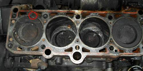

Hallo. Aber ich kann doch nicht den ganzen Mist wieder zusammen bauen wenn ich noch keinen Fehler gefunden habe. Habe langsam so ein komisches Gefühl das es garnicht am Motor lag. Stellt Euch mal vor ich besorge mir einen AT-Motor oder baue meinen mit plangeschliffenem Kopf, mit neuer Kopfdichtung wieder zusammen und habe immer noch das gleiche Problem ? Könnte es denn auch ein Problem im Rumpfmotor sein ?
Wie sieht denn die Kopfdichtung aus? Ist die irgendwo durch? Am Block oder am Kopf wirst Du (hoffentlich) sowieso nichts finden. An der Kopfdichtung sieht man aber meistens, wo es durchgepfiffen hat.
Stell doch mal ein Bild ein.
Gruß,
Guck mal den roten Bereich im Bild, da könnte die DICHTUNG durch gewesen sein. Kopf auf jeden Fall planen sehen ich nicht so, das geht auch ohne, wenn er gerade ist. Meine Meinung.
Gruß,
Durchgepfiffen
@Mikle24 schrieb am 25. November 2016 um 14:14:51 Uhr:
Nein.
Ich erklärs dir nochmals-->dein Zyl.-Kopf ist verzogen.
Die Kopfdichtung sieht noch einigermaßen Neu aus, daraus schließe ich das diese schonmal erneuert wurde aber gemurks oder gespart beim Kopf planen.
Ergo laß den Kopf planen und neue Dichtungen und Fertig.

High, Bilder sind doch schon drin (Kopfdichtung) Ich meine im Beitrag von gestern
Hmm, ich sehe irgendwie nur Block und Kopf, aber keine Dichtung!?
Vielleicht liegt es aber auch an mir.
@kawastaudt schrieb am 25. November 2016 um 15:00:37 Uhr:
Hallo, hab Sie nochmal schnell angefügt. Danke schon mal
