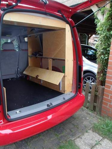

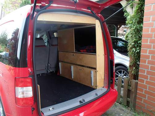

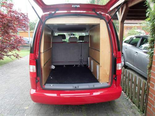

Hallo an alle Caddy-Camper!
Nachdem ich mir ja schon eine Schlafgelegenheit gebaut habe und auch mehrfach erfolgreich getestet habe, fehlt mir doch ein Kocher mit Spüle.
Sehr gefallen würde mir die Vanessa-Campingküche, aber sehr teuer und einen großen Nachteil: Heckklappe ist immer bei benutzung auf und nur von hinten bedienbar.
Nun hab ich mir Gedanken gemacht wie ich das etwas umgestalten könnte.
Also ich brauche Liegefläche, Stauraum, Kocher, Spüle, Sitze und Tisch und das alles vollwertig im Innenraum nutzbar und auch schnell ausbaubar.
Was nach 2 Wochen Arbeit und etwa 400,-€ entstanden ist seht ihr auf den Bildern.
VG Mario
Cimg0150
Cimg0006
Cimg0005
+6
