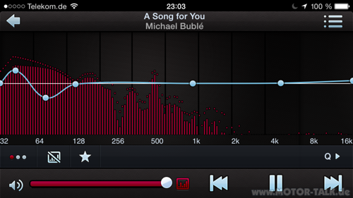

Vielen Dank für diese spanne Ausführung.
Eine Frage zum HK System beim S204 vorMOPF: Nach einem Softwareupdate klingt das COMAND deutlich besser - wenn man genau hinsieht ist noch immer das Equalizerfile mit den identischen Datum versehen. Vielleicht wurde dennoch intern im COMAND oder gar die Firmaware im externen HK Verstärker aktualisiert (glaube ich ehrlich gesagt nicht)
Aber: Ich habe noch immer das Symptom/Verhalten, dass "tiefe Bässe" oft viel zu stark überbetont sind, aber eine normale "Basedrum" bei Pop/Rock gar nicht knackig klingt.
Leider ist der Regelbereich vom BASS-REGLER oft kaum wirksam (selbst bei -10 dröhnt es manchmal)
Gibt es da Patches oder sind es wirklich nur die Lautsprecher. Ich hoffe noch, dass man dennoch etwas am Equalizer "schrauben" kann, wenn man könnte...

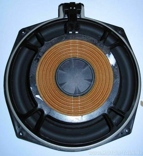

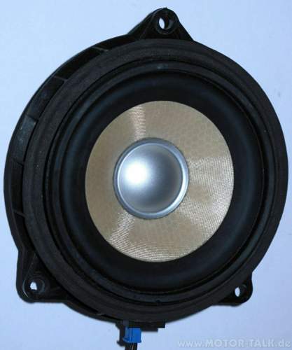

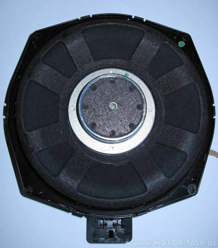

Anbei einige Fotos der oben beschriebenen Schritte.
