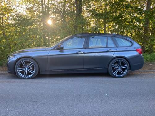

ich würde gerne das Auto etwas tiefer haben nun weiß ich net welche Feder
ich nehmen soll.
Da ich das M Fahrwerk drin habe, weiß ich auch ob ich 12mm abziehen muss
oder nicht vielleicht könnt ihr mir mal Bilder schicken
Gruß Emmi

F30 mit adaptiven M Fahrwerk. Wurde mit Eibach federn tiefergelegt. Ich rate dir kauf Eibach federn weil zb. die von H&R viel mehr runterkommen als angegeben ist. Ich habe für mein Fahrzeug die Eibach "Pro-Kit" federn
Art.-Nr. E10-20-031-01-22 genommen.
(Vorderachse 25-30mm und Hinterachse 25mm)
Grundsätzlich musst Du die Werkstieferlegung immer abziehen, das heißt die angegebenen Werte beziehen sich immer auf die Standardhöhe.
Je nachdem welches Fahrwerk ab Werk verbaut ist, ziehst Du die "Tieferlegung" von den Angaben des Federn-Herstellers ab > dann hast Du den Wert der effektiven Tieferlegung.
Ausgehend vom M-Fahrwerk (30d mit Heckantrieb, kein X-drive) habe ich die H&R 40-45 (VA) & 35-40 (HA) verbaut. Der Koffer steht damit satt auf der Straße. Dank neuen Dämpfern & Anbauteilen ist auch der Restkomfort ordentlich & voll Alltagstauglich. Fahre ca. 20-25tkm / Jahr.
PS: Ich kann diese Pauschalisierungen nicht mehr höheren. Diese Legenden vom übelsten Setzverhalten der H&R Federn war zu E36-E46 Zeiten ein echtes Thema. Mein F31 ist genauso tief gekommen wie er soll.
Würde dir auch Eibach Pro Kit Federn empfehlen, die haben sogar eine ABE
Je nach F3X Modell / Motor usw. gibt das 20-25mm vorne/hinten
Hinten könnte man noch das Schlechtwegepaket (SWP) vom E9X reinmachen, dadurch kommt er hinten noch minimal höher. Eigentlich steht der Wagen aber auch ohne SWP gerade da, der Hängearsch Effekt kommt durch die grösseren Radhäuserausschnitte vorne. Da ist schon seit Jahrzehnten bei BMW so
Ach ja, wenn man M-Fahrwerk Serienmässig drin hat sinds -jeweils 10mm (soviel ist das M M-Fahrwer tiefer zur Serie) Wenn man Xdrive hat ist der Wagen Serienmässig nicht tiefer (egal ob M oder nicht)
Achte bei den Eibach Federn darauf das diese für dein Modell (0005 / XXX) sind.
0005 = BMW
XXX = dein Modell
z.b. 0005/cdt
Es gibt unterschiedliche Federn für 4 Zylinder / 6 Zylinder und je nach Achlast vorne / hinten.
Daher genau drauf achten das man die richtigen Federn bestellt bzw. verbaut.

Was sollte man unter M Dämpfer verstehen? Adaptives M Fahrwerk vielleicht?
M-Dämpfer sind einfach nur etwas straffer abgestimmte Sportstossdämpfer.
Ich habe kein Adaptives M Fahrwerk
Im AG Modell gibts nur entweder / oder.
Entweder Du hast ein adaptives Fahrwerk - mit verschiedenen Dämpferkennlinien.
Oder Du hast ein M-Sport-Fahrwerk mit fester Kennlinie.
Letzteres habe ich & auch Bilder der Tieferlegung dazu gepostet ;)

Nein wie kommst du auf h&r Federn? Steht doch im ersten post von mir drin das es eibach pro Kit federn sind. Fahrzeug vorher mit adaptiven m Fahrwerk (das adaptiv Fahrwerk ist jetzt hier nicht relevant)
Moin jetzt habe ich es gesehen sieht super aus.
Hast du 20 zoll drauf?
Eibach Sportline mit M-Dämpfer und 20 Zoll.
