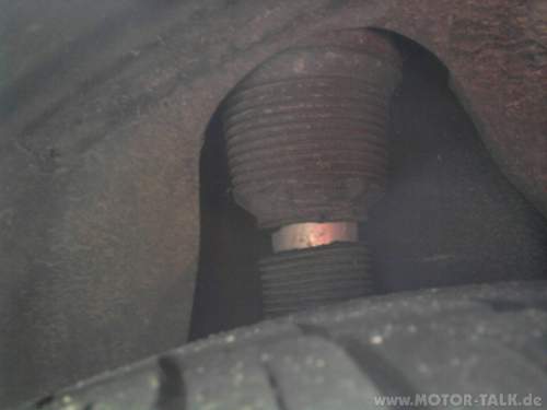

Bei der Sichtkontrolle wurde nun auch noch entdeckt, dass die
Gummimanschette des rechten hinteren Federbeins (keine Airmatic!)
etwas verletzt ist; sieht aus wie gequetscht. Kann aber eher nicht
von dem Defekt des linken sein, wie auch immer das dort passiert
ist. Ich dächte hier gelesen zu haben, dass es Probleme mit dem
Ersatz dieser Gummimanschetten gibt, nicht einzeln zu erhalten?
Wie war das also: gibt es beim 🙂 diese Manschetten einzeln als
Tauschteil? Diese muss auf jeden Fall erneuert werden, wobei mir
das gesamte Federbein neu lieber wäre - Sonderkulanz hier wird
gerade geprüft. (Beim anderen 75% auf Material und 25% auf Lohn,
der Rest geht auf Anschlussgarantie.)

Foto3859
Ne, Strapse sind es bei unserem noch nicht, die
Falten sind "nur" am oberen Bereich gequetscht.
Foto?
Ich mein, wenn kein Dreck hinkommt, ist es ja egal. Sollte dadurch aber Drekc, Staub oder gar Wasser hinkommen wird mit der Zeit der Balk zerstört.
Da denke ich, lieber die 200+40€ für einen neuen Bald, als gleich ( naja, je nach dem wie viel GLück man hat,, 30.000???? km ein neues Federbein / Dämpfer.
