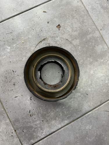

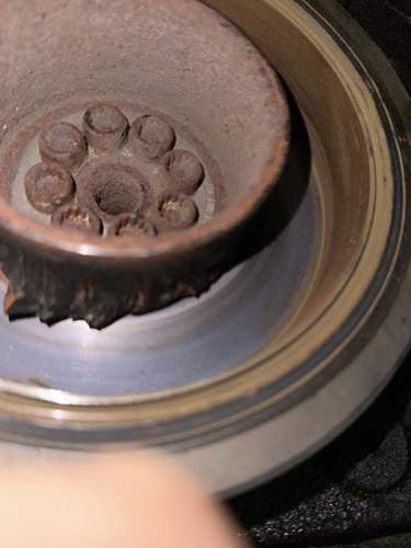

KeilrippenRiemen gerissen. Oder der Schwingungsdämpfer an der Kurbelwelle hat sich zerlegt

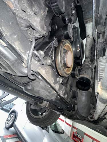

Ob die Riemenscheibe zerlegt ist kannst du sehen, wenn Du von oben runter zur KW guckst.
Dann kannst den Riementrieb gleich mit erneuern

Riemen mitsamt spanner und rollen sind die Empfehlung … :)
Scheibe wird sich zeigen

Meine Güte, das Auto ist eine reine Herausforderung. Jedes mal lerne ich was neues dazu. Ich hätte nie im Leben auf die Riemenscheibe getippt. Ich vermute so wie die aussieht bei mir das es noch die erste ist.
Wir heute bestellt, dann tausche ich doch gleich alle Rollen aus incl. den Riemen.
