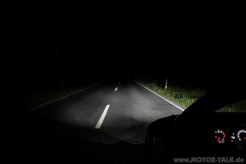

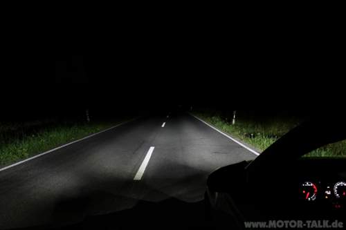

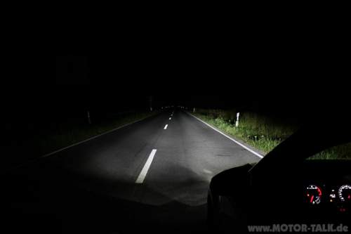

So, bin gerade endlich mal dazu gekommen ein paar Fotos von den Scheinwerfern zu machen! :-)
Alle Bilder sind mit gleicher Belichtungszeit, Blende und ISO-Einstellung gemacht, damit mans besser Vergleichen kann.
Bild 1: TFL
Bild 2: Standlicht
Bild 3: Abblendlicht
Bild 4: Fernlicht
Bild 5: Abblendlicht Seite
Bild 6: Abblendlicht und Abbiegelicht Seite
Bild 7: Blinker
Bild 8: Blinker + Abblendlicht
Bin bisher auch schon 2 Mal Nachts unterwegs gewesen und muss sagen, die Lichter sind der Hammer. Das Abblendlicht ist für meinen Geschmack zwar etwas zu tief eingestellt, das Fernlicht ist aber der Wahnsinn!
Das Abbiegelicht funktioniert super. Um einiges besser als ich es vom Golf mit den Nebelscheinwerfern kenne. Das Licht strahlt wirklich 90° in die Kurve und auch angenehm weit.
Fazit: War ne gute Entscheidung die Scheinwerfer zu bestellen!
Gruß, HamZter

Hallo zusammen, ich bins nochmal! 🙂
Hier die langersehnten Bilder zur Ausleuchtung, sowie ein kurzes Update zum CH LH Licht!
Die volle Schönheit des Lichts kann man leider nicht so wirklich gut auf Bildern festhalten. Die wahre Lichtfarbe geht leider etwas verloren, genauso wie die absolute Geilheit des Fernlichts. 😁
Beim CH LH Licht geht nicht wie ursprünglich von mir behauptet das komplette Abblendlicht an, sondern nur ein Teil davon. Die Ausleuchtung für den Nahbereich bleibt aus. Habe leider versäumt davon Bilder zu machen.
01: Blick direkt neben dem Fahrzeug
02: Blick direkt neben dem Fahrzeug (voller Zoom)
03: Blick hinten
04: Blick hinten schräg
05: Blick übers Fahrzeug
06: Vergleich Abblendlicht und CH LH
a - Abblendlicht
b - Allwetterlicht / Abbiegelicht
c - Fernlicht
Gruß,
HamZter
