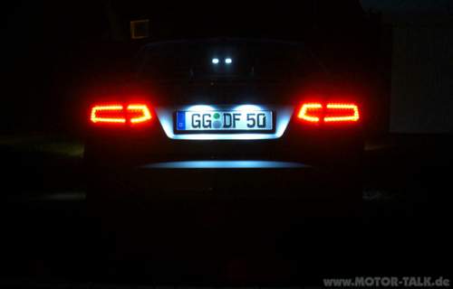

meine hypers halten jetzt schon 10.000km und sind immer an (Nordländerschaltung).
Bezüglich der BMW-LED's kenne ich nur das hier ... http://www.passatplus.de/umbauteile/bmw/LED-Leuchte.htm
Im Übrigen hat sie der 4F-devil drin, liese mal auf Seite 2 in diesem Thread hier.
Gruß DVE
Cimg6762a
weiß du noch, welche genau du von Hypercolor genommen hast?
und mit dem eingelöteten Wiederstand funktonier es plug and play?
habe diese hier inkl. Checkwiderstand http://www.hypercolor.de/.../...Set-LED-Kennzeichen-Soffitten.html?...
ja, es funktioniert p&p. Die Einbauposition ist durch den Kühlkörper fest vorgegeben, der Abstrahlwinkel läßt sich somit nicht einstellen - geht aber auch so.
Gruß DVE

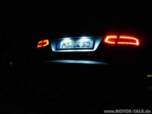

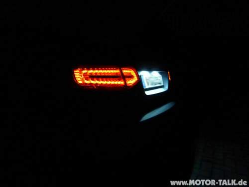

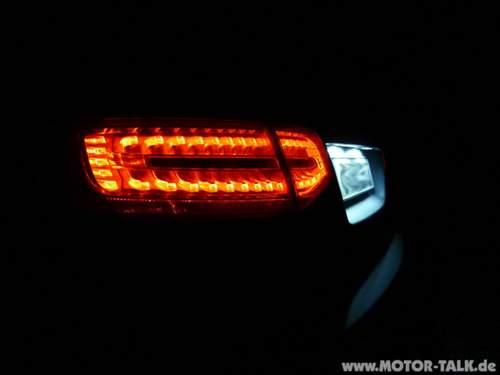

einfach die originalen raus und die hyper rein (auf Polung achten!). Das FIS meckert nicht, da ja die Checkwiderstände verbaut sind. Was mich allerdings wundert ist, dass die A3 Mj. 2010 trotz eben dieser Checkwiderstände Probleme mit dem FIS haben. Insofern weiss ich nicht, ob es beim A6 Mj. 2010 Probleme gibt. Bei mir mit Mj. 2009 jedenfalls nicht.
Weitere Bilder hab ich nicht, müßt ich erst machen. Es finden sich aber auch viele Bilder hier in den Unterforen von A3, A4, A5 und TT ...
Gruß DVE
hab doch welche gefunden ...
PS: Leider kann ich nicht mehrere Bilder auf einmal hochladen, bekomme für jede Datei eine Fehlermeldung, dass sie nicht gelesen werden kann. Jemand ne Idee, woran das liegen kann?
P1020375
P1020376
P1020379
