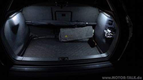

Guten Abend,
ich habe folgendes LED-Band aus der Bucht verbaut:
http://www.ebay.de/.../170876867792?...
Super hell, habe ich mit Kabelbindern in den Lüftungsschlitzen festgemacht.
Bilder anbei.
nightfly_one
Imag0453
Imag0454
Hi Devo,
hab hier ein Foto, leider ist es nicht gut geworden und nicht wundern Kofferraum ist bissle und aufgeräumt wg den ganzen umbauten😁
PS: ist ein LED RGB Band

wie gesagt das Bild bringt das jetzt nicht so gut rüber, es kommt deshalb vlt so rüber weil das ja ein RGB Band ist, da werden alle 3 farben zusammen verbunden und dadurch kommt nahe zu ein neutrales licht rüber, ich hab auch ein LED Streifen welches warm weises licht raus gibt mal schauen welches ich dann reinbaue, wie gesagt das war erstmal ein Test.
Wg warum LED Streifen, du auch mit nem LED Soffitte oder LED Koffraumleuchte vom TTS hast du nicht soviel licht das man gut Kofferraum alles sehen kann, deshalb spiele ich mit dem Gedanken doch sowas unauffällig irgendwo im Kofferraum zu verbauen.
