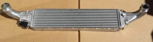

Hi hab mir mal ein sq5 Ladeluftkühler organisiert. Das Thema hat mich neugierig gemacht. Hat den schon jamand mal bei 2.0 tdi verbaut.?
@Q5toto schrieb am 10. März 2016 um 20:11:16 Uhr:
sieht irgendwie etwas klein aus? kannst du die Maße (HxBxT) vom Gitter mal messen?
Schläuche müssten auf jeden fall getauscht oder zumindest geändert werden.
Ist der originale SQ5 Ladeluftkühler. Ist bestellt. Wenn ich ihn habe messe ich ihn aus. Wird aber bestimmt erst nächste Woche kommen. Ich werde mir mal die SQ5 Schläuche organisieren. Und dann zwischen meinen und denen einen Übergang fertigen.
Der Versender hat gesagt das der Landluftkühler Komplett länger als 1,30m ist. Mit denn Anschlüssen...
habe den Voll Alu LLK vom A6 3,0 TDI Biturbo jetzt endlich verbaut.
58° Grad Ladelufttemp. bei 30° Grad Außentemp.
Vorher
70° Grad Ladelufttemp. bei 20° Grad Außentemp.
20160909-210750
20160909-210718
20160909-210726
+2
Kannst du mal die Teilenummer von dem Biturbo LLK posten? Und konntest du den plug and play tauschen oder musstest du was umbauen?
4G0 145 805 J
Ne ne, der passt nicht P&P, wurde umgeschweisst, siehe Bilder.
Die Kunststoff Luftführung musste auch ein klein wenig angepasst werden.
Die Stutzen am LLK wurden so angepasst/angeschweisst, dass die original Schläuche passen.
2015-09-22-12-23-53-ladeluftkuehler-audi-a6-3-0-tdi-o-andere-fahrzeuge-in-brandenburg-prenzlau-ebay
2015-09-22-12-24-14-ladeluftkuehler-audi-a6-3-0-tdi-o-andere-fahrzeuge-in-brandenburg-prenzlau-ebay
Danke für die Nummer. Kannst du etwas genauer beschreiben was genau umgeschweißt und bearbeitet werden musste?
Die beiden Stutzen und der eine Befestigungshalter
