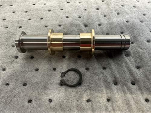

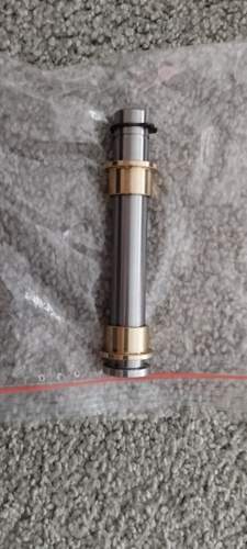

Hat jemand diesen Reparaturkit aus China ausprobiert? Ich muss bald das Pedal reparieren.
Ach guck mal. Jetzt wird dieser Bolzen sogar schon bei Ali verkauft.
Die Buchsen sind wohl aber nicht dabei? Eigentlich sind es doch die, die ausschlagen.
Das ist das rep. Kit 2.0, da ist der Aussendurchmesser gleich der Buchsen. In YT kann man sehen wie das eingebaut wird, ist sogar einfacher, da der Bolzen auseinandergeschraubt wird beim einsetzen.
Hab auch einen Bolzen mit Hülsen gekauft suche nur jemand der es mir weckselt Raum Hanau 63486
