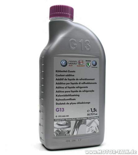

ich hätte gerne mal eure Meinung zu folgendem Sachverhalt.
Ich komme am Sa. in die Tiefgarage wo mein Auto seit 2 Tagen stand und auch nicht bewegt wurde, mache den Motor an und erhalte im Display die Fehlermeldung "Motor abstellen und Kühlmittel prüfen".
Auto aus gemacht und Motorhaube auf. Dort war im Behälter wirklich nur noch ca 1,5cm über der Kante zur Verengung hin (wo es dann unten in den Kreislauf läuft, sieht aus wie ein Trichter) Flüssigkeit zu erkennen.
Ich bin dann die ca 3 km zur nächsten Tanke bergab mit Motor an gefahren/gerollt (keine Kommentare hierzu) und wollte das G13 Mittel kaufen zum nachfüllen. Hatten die nicht. Habe dann die Audi Hotline angerufen und das Problem geschildert. Der meinte ich soll mal destilliertes Wasser auffüllen und schauen ob es sichtbar weniger wird, d.h. ob ein Loch vorhanden ist wo es ggf. raus läuft. Habe dann aufm Hof der Tankstelle bis in die Mitte von Min und Max aufgefüllt und 3 min beobachtet. Konnte keine Veränderung feststellen. Bin dann ca. 15 km gefahren (Fehlermeldung kam nicht mehr) und hab danach in der Tiefgarage wieder geschaut. Nun war der Stand ca. 0,5 cm über dem Max. Strich.
War dann heute morgen (Montag) in der Werkstatt. Die haben es überprüft und wohl Druck auf das System gegeben und nix feststellen können und ich soll es beobachten...finde ich doch ein wenig dubios aber ich hab auch keine Ahnung.
Als ich das Auto abgeholt hat hat der freundliche dann noch gemeint das sie beim Check aber was anderes gefunden hätten und zwar einen porösen Schlauch vom Turbo??? Das Auto ist 4 Monate alt und hat 8TKM auf der Uhr...kann das sein??!
Und jetzt hätte ich gerne fundierte Meinungen oder Erklärungen zu den 2 Problemen :-)

2. Erst bei Volllast wird der volle Druck im System aufgebaut und dann dementsprechend Kühlmittel ins System gezogen und durch den erhöhten Druck kann dann der Stand im Behälter under die Min Markierung fallen.
Tut mir leid, aber das hast du dir schwer was zusammen gereimt, weder aus technischer Sicht noch aus physikalischer Sicht stimmt das.
Das Kühlsystem ist ein geschlossenes System, wenn einmal richtig aufgefüllt ist dann geht da kein Kühlmittel verloren, außer es ist eine Undichtigkeit vorhanden.
Der Druck im System wird durch das erhitzen des Kühlmittels erzeugt, im Deckel ist ein Ventil das bis zu 1,0 bis 1,5 bar hält.
Der Druck ist genau der Grund, dass das Kühlmittel nicht schon bei 100° kocht.
Man macht sich zu nutze, dass der Siedepunkt unter Druck erst bei 115° bis 130° liegt.
Genau aus dem Grund weil sich dann das Kühlmittel ausdehnen muss ist der Behälter nur zur Hälfte gefüllt.
Die unterschiedliche Temperaturen zwischen langsam fahren und heizen werden durch den Kühlmittelregler und die Lüfter geregelt.
Wobei das heute so geregelt wird, dass die Temp im Teillastbereich höher ist wie im Volllastbereich.

Zumal das befüllen heute ja nicht einfach rein schütten bedeutet.
Heute wird die Kühlanlage mit entsprechenden Sonderwerkzeugen wie vag 1274/8 und vas6096 usw unter Druck befüllt.
Ebenso ist ein Diagnosegerät dafür notwendig um die Ventile alle zu öffnen.
Abgedrückt wird mit 1,5 bar und dann darf der Druck in 10 min nicht mehr als 0,2 bar abfallen.
Diese 0,2 bar sind bedingt durch das abkühlen es Kühlmittels während der Prüfung.
Ist der Druckabfall größer wie 0,2 bar in 10 min ist die undichte Stelle zu suchen und zu beseitigt.
Mehr Druck kann auch unter Volllast nicht entstehen, weil ein höherer Druck über das Ventil im Deckel entweichen würde.
