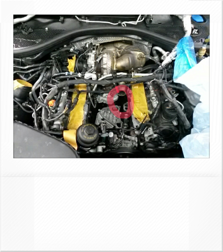

Das ist nicht von der Wapu.....kommt vom Kühlmittelabsperrventil das unterm AGR Kühler sitzt....das V steht dann voll Kühlmittel und es läuft vorne runter....sieht dann aus als wäre die Wapu undicht.
Saugrohr muss runter, AGR Kühler raus, Ölkühler raus ( man kommt sonst nicht mit dem Absperrventil raus) hab ich heute noch gemacht ~ 4 Std Arbeit und Teile für 120€
Hab hier mal den Bereich rot eingekreist wo das Absperrventil sitzt ( ist ein Kugelventil aus Kunststoff)

Themenstarteram 1. März 2016 um 21:12
@Arni 1984 schrieb am 1. März 2016 um 21:20:26 Uhr:
Da liegst du genau richtig hab heute mein Auto abgeholt beim freundlichen Teile kosten 220 Arbeitskosten 710 bin 930€ leichter geworden

@ Jale-85 wieso soll da alles neu gemacht werden ??? Kühlmittel im V und vorne am Motor ? Da ist weder was an der Wapu, noch am Ölkühler und ausm AGR kommts auch nicht raus. Das Absperrventil ( Kunstsstoffteil) unterm AGR Kühler ist undicht. Materialpreis ca 80€ für Ventil
